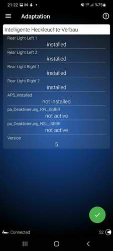

@dirk3012 schrieb am 10. Februar 2022 um 12:07:13 Uhr:
@we_are_one_ schrieb am 10. Februar 2022 um 00:59:39 Uhr:
Jemand schon Erfahrungen gemacht mit fertigen Codierungen bei OBDeleven? Die haben nun so einiges im Angebot für den 8Y.
Die RS Inszenierung funktioniert. A3 8y Matrix
wie funktioniert die ?
@VAG-TUNING schrieb am 27. Februar 2022 um 11:33:19 Uhr:
Ganz unten auf Version 5 stellen.
