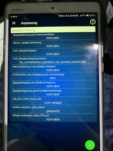

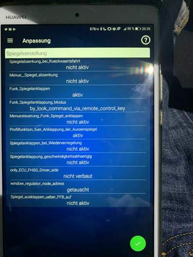

Etwas anderes, bin mir nicht sicher ob ich die Spiegelanklappfunktion habe, wollte es aber trotzdem versuchen zu codieren. (Siehe Bilder)
Hat jedoch nichts funktioniert, und die Anleitung nach Benutzerhandbuch um die Spiegelabsenkung einzustellen hat auch nicht geklappt.
Was müsste ich einstellen um den Spiegel anzuklappen, oder wenn möglich auch abzusenken beim Parken?
Wenn du einklappbare Spiegel hast, hast du Motoren verbaut, die sonst natürlich nicht verbaut sind.
Wenn du schon das Handbuch zitierst ist doch darin klar ersichtlich, dass du einklappbare Spiegel an einer zusätzlichen Position des Spiegel-Verstellschalters in der Fahrertür erkennst.
Absenken beim rückwärtsgang geht nur in Verbindung mit den anklappbaren spiegeln.
Anklappspiegel brauchen den Motor.
Ob du anklappfunktion hast sieht du in der wagenkonfiguration z.b. im WE connect.
Am einfachsten ist es doch im Fahrzeug zu schauen. Hat der Spiegelschalter nur 4 Positionen (0, L, R, Heizung), ist kein Anklappen dabei.
ok, vielen dank! Dann habe ich es wohl nicht 🙂
Habe mich nur gewundert, da ich das Handbuch Online auf der VW Seite las, und man dafür die Fahrgestellnummer eingeben musste. Dachte VW schließt daraus vielleicht auf deine Ausstattung, und zeigt dir beim Handbuch nur das für dich relevante.
Außerdem war das „Profilfunktion für Anklappung der Außenspiegel“ aktiv.
Egal, danke für die Hilfe.
