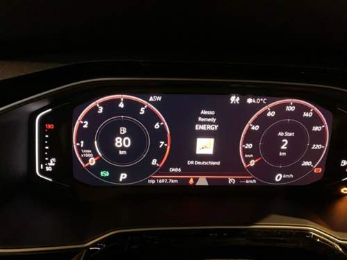

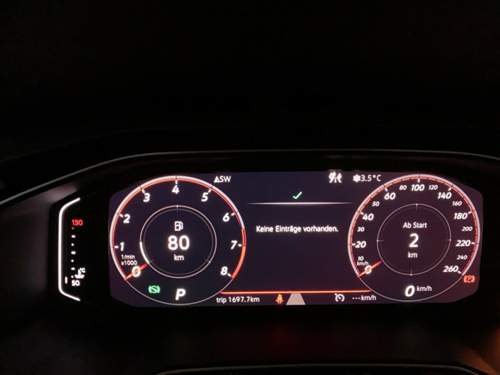

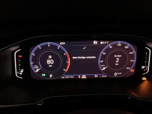

Mal eine andere Frage, wieso reden wir nur von den Versionen "Version 1" und "Version 5", bei der Tachodarstellung? Gibt es 2-3-4 nicht? Wenn ja, könnte jemand so nett sein und diese Zeigen? 🙂
Wir haben mal durchprobiert und nun blau mit 300😁
