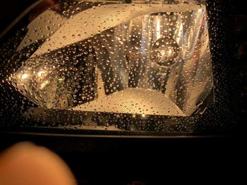

Kann mir bitte jemand sagen, wo man das Abbiegelicht über die NSW deaktivieren kann?
Das sieht so grausam aus ???? bin kurz davor die Birnen rauszuschrauben und zu ess....ähhh wegzuwerfen.
Standardmäßig ist das Kurvenlicht über die Kurvenlichtlampe (die kleinere, neben dem NSW, die so warmweiß ist) aktiviert. Du müßtest es daher schon auf die NSW codiert haben.
Leuchte13NL sowie Leuchte12NL...Light Function B jeweils auf "nicht aktiv"...sollte wohl gehen...
Eine Differenzierung von NSW und "Kurvenlichtlampe" kann ich irgendwie nicht erkennen...
Ist ja auch nur eine Lampe 😉 der NSW wird dazu verwendet und dort steckt nur eine Birne drin.
