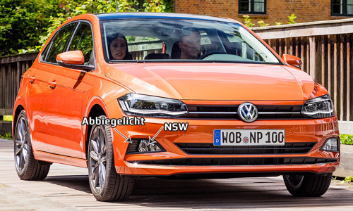

@hadez16 schrieb am 24. Oktober 2018 um 13:35:21 Uhr:
Eine Differenzierung von NSW und "Kurvenlichtlampe" kann ich irgendwie nicht erkennen...
Ist nur ein anderer Name. Kurvenlicht, Abbiegelicht. Der NSW ist etwas anderes. Zumindest für mich. Was ich nicht genau weiß, nehme es aber an, daß das Abbiegelicht nicht über den NSW geht.
Polo-lampen-vorn
@infiniter schrieb am 24. Oktober 2018 um 17:26:33 Uhr:
Die LED Dummys wirst Du auch mit Codieren nicht zum Leuchten bringen 😁
Bei LED Hauptscheinwerfern ist da nichts dahinter oder zumindest nicht angeschlossen. Was Du als Abbiegelicht titulierst ist das Tagfahrlicht für Fahrzeuge mit Halogen
Ich fahre keinen Polo 6.
Aber in den Steuergeräte-Daten von 2 Polos, die mir vorliegen, ist das Abbiegelicht in den gleichen Leuchten deklariert, die auch das eigentliche Nebellicht machen.
Ich hab doch extra ein Bild gemacht ...
Was muss man daran jetzt diskutieren @infiniter ?
Led Scheinwerfer dann Tagfahrlicht integriert, Halogen dann Tagfahrlicht unten hinter den LED dummys, ansonsten stehen die nicht zur Verfügung.
Kurvenlicht oder Abbiegelicht wie auch immer und Nebenscheinwerfer ist alles eine Birne...
Ob man die dummys anschließen kann, kA.
Ist ja gut, jetzt weiß ich es. Ich hatte da ein Verständnisproblem, weil der NSW dann für mich eine Funzel ist, der kein bißchen hilft, es sei denn er wäre, wenn als echter NSW über den Drehschalter aktiviert, deutlich heller. Ist er das nicht, taugt er als NSW überhaupt nichts, da viel zu wenig Licht. Deswegen nahm ich, die Dummies wären das Abbiegelicht. Das hätte gepaßt.
Das sollte spätestens aufgefallen sein, wenn du mal nachts in der Stadt um ne Kurve düst. Der Nebler ist Halogen und hat eine warme Farbtemperatur, die LED's sind kaltweis.
Da es dann nachts beim um-die-Kurve-fahren ein zusätzliches, warmweises Licht gibt, sollte spätestens jetzt klar sein, dass die Nebler angehen, wie bei fast jedem anderen Fahrzeug mit dieser Funktion auch. Ich kenne keines, wo (statisches) Abbiegelicht und Nebler getrennt sind.
Davon ausgenommen sind selbstverständlich Spielerreien wie mitlenkendes Kurvenlicht.
