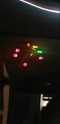

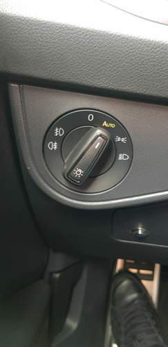

So, hab heute extra aufgepasst bezüglich des Lichtschalters. Sei gesagt das mir nix am TFL codiert wurde.
Schalter im AUTO Modus:
Das hellere Bild TFL an
Das Bild im dunkeln Abblendlicht an.
Nun frage ich mich warum manche nicht sehen können wann das Abblendlicht an ist......

@b00nzky schrieb am 12. Juni 2020 um 18:52:50 Uhr:
@infiniter
Und genauso leuchtet auch bei mir der Lichtschalter.
