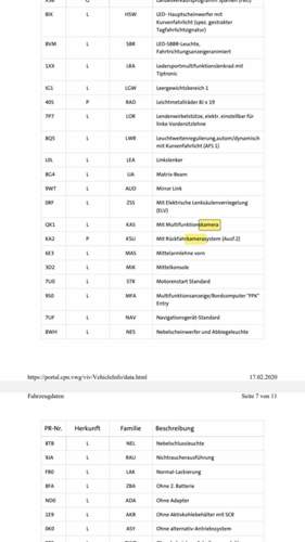

Wenn schon die neue 2Q0 Kamera verbaut ist, keine Chance!
Wo finde ich dies. Das ist die Kamera
Ausstattung
Man muss via Diagnose die Teilenummer auslesen.
Woran liegt es? Versuchen die Hersteller nachträgliche Codierungen zu erschweren?
@ManuWeh schrieb am 3. Februar 2021 um 00:11:18 Uhr:
Ja, die Ausstattungen sind durch Signaturen abgesichert in manchen Steuergeräten.
Darunter die VZE in der neuen 2Q0 Vorfeldkamera.
