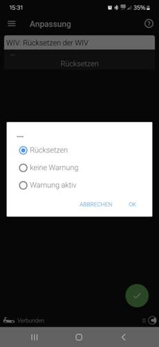

@herr-der-ringer schrieb am 18. Mai 2024 um 11:38:45 Uhr:
Vergiss die One-Klick-Funktionen.
Den Service musst du im STG 17 in den Adaptationen zurückstellen.
Also es will einfach nicht zurück setzen obwohl er die Rücksetzung akzeptiert.
Macht man doch mit WIV zurücksetzen oder?
Hab das Probehalber sogar mit geöffneter Motorhaube gemacht. Krieg immer wieder die Meldung Service..
Edit
Gelöst,
schon ganz cool wenn man ( zusätzlich ) den Km Stand seit letzter Inspektion auf 0 setzt, dann funzt das auch!
OBDeleven
