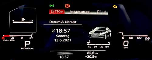

Cooler Thread. Bin für die vernünftige Bedienung der Suchfunktion leider zu blöd.
Könnte ich bei meinem A4 mit 2.0 l TDI 150 kW (MJ 22) die Öltemperatur per Codierung anzeigen lassen?
Danke für ein Feedback…
Die ist doch Serie, zumindest im VC.
@DVE schrieb am 18. November 2023 um 19:13:02 Uhr:
Öltemperatur nicht, nur Kühlmitteltemperatur.
Beim FL mit VC gibt es keine Anzeige der Kühlmitteltemperatur! Das ist die Öltemperatur, deswegen auch eine Ölkanne als Pictogramm.
