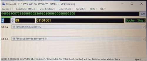

@herr-der-ringer: du hast offensichtlich einen Diesel. Kannst du vielleicht mal probieren, ob du im VC als Derivat auch eine RS4-Variante codieren kannst (Stg. 17, 07 Kodierung, Byte 2)? Bei meinem Diesel verweigert vcds diese Anpassung ...
Vielen Dank!

Ja ich habe einen Diesel. Kann ich morgen ausprobieren. Allerdings musste ich nachdem ich das Script geladen habe nichts ändern. Es war gleich S4 sichtbar obwohl im Byte 2 immer noch als Fahrzeugderivat 14 ( A4 Avant) steht.

Ja, bei mir steht da Derivat 17 (Allroad). Aber ich wollte halt mal die grauen Tachoscheiben vom RS probieren…
Ich werde morgen versuchen auf Derivative 16 umzustellen.
Wird bei unveränderter VC-Ansicht, also beim A4 Avant dann Derivat 14 das Sportlayout geflasht, ist automatisch das S4 Sportlayout aktiviert, da es bekanntlich für die "normale" Ansicht ja kein Sportlayout gibt.
Nach meinem Dafürhalten wird das S- oder RS-Logo im Sport-Layout nicht durch das codierte Derivat gesteuert, sondern vielmehr über die beiden Anpassungskanäle, die eben für das Sport-Layout verantwortlich sind:
ENG128731-MAS01129-designvariant_activation-Variante 1
ENG128731-MAS01130-designvariant_activation-Variante 2
Wie sind die bei euch eingestellt nach dem Freischalten, und welches Logo seht ihr?
Ändert sich mit der Viewtaste noch etwas im Sport-Layout?
@hadez16 schrieb am 3. Februar 2023 um 07:23:01 Uhr:

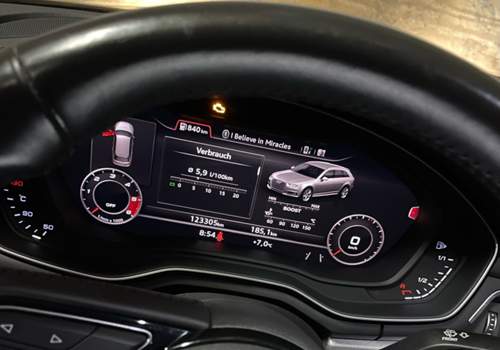

Bei mir ist nach dem Freischalten Variante 1 aktiv und vorher war A4 Avant drin. Ich sehe das S4 Layout...und hab nichts mehr geändert dann.
@HelmiCC schrieb am 3. Februar 2023 um 07:36:21 Uhr:
Das sieht dann so aus bei mir:
