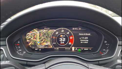

@John-Do schrieb am 31. Januar 2023 um 08:32:27 Uhr:
Wird dann bei jedem A4 das RS4 Logo angezeigt oder ist das anpassbar (zumindest S4 sollte machbar sein)?
können wir alle bitte so tun als hätte ich dieses nie geschrieben 😉
@zz66 schrieb am 31. Januar 2023 um 16:00:12 Uhr:
@Schumifan schrieb am 30. Januar 2023 um 21:59:49 Uhr:
Bei mir nun auch. Sieht nice aus. 🙂
Ja das Sport-Layout sieht schon schön aus. 🙂
Allerdings finde ich das RS4-Logo aber für einen "normalen" A4 etwas daneben bzw. nicht angbracht... 😉
Also von mir aus kann jeder mit seinen Karrn machen was er will, aber ich persönlich würde auch nicht auf die Idee kommen meinen A mit S oder gar mit einem RS Logos auszustatten... Das in Kauf nehmen des S Logo im Tacho kann ich bei den meisten noch nachvollziehen, weil das Layout halt wirklich geil ist.
Und obwohl mir das Sport Layout wirklich sehr gefällt und ich sogar ODIS habe, umso bedauerlicher finde ich es, dass es keine Möglichkeit gibt ein A Sport Layout zu zaubern.
Deshalb schalte ich mir das Layout nicht frei, weil ich mich sogar schon an dem S Logo störe. So verschieden sind die Geschmäcker 😉
Für mich ist meiner ein A und bleibt auch ein A in jeder Hinsicht.
Viele Grüße
Alex

Schön, dann brauche ich nur noch jemanden mit Odis im Raum GF, WOB, BS.
Wir haben gestern unter Kollegen ein VCP Script dafür erfolgreich getestet!
Es wird noch etwas daran rumgefeilt, dann ist auch ODIS nicht mehr unbedingt notwendig.

@hadez16 schrieb am 2. Februar 2023 um 09:42:41 Uhr:
Ich habe das Script aus dem Netz bereits erfolgreich installiert.

@Fresh_Thing schrieb am 2. Februar 2023 um 18:32:39 Uhr:
Allein wegen der genaueren Öltemp Anzeige, möchte ich es haben.
Ich habe festgestellt, dass bei dem Sport-Layout die Temperaturanzeige bereits ab 45°C angezeigt wird.
@herr-der-ringer schrieb am 2. Februar 2023 um 18:35:47 Uhr:
Wurde dein Tacho aktualisiert vorher?
Meiner hat den letzten Software stand und geht auch ab 45 Grad
