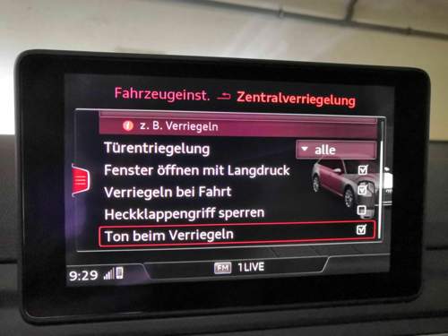

seit kurzem funktioniert "Fenster öffnen mit Langdruck" nicht mehr.
Es gibt keine Fehlermeldung.
Woran könnte es liegen?
Grundstellung aller Fenster drin?
Im Menu aktiviert ?
Bei mir sieht es so aus.
Oder meinst du etwas anderes?
dann kann es ja eigentlich nur die Grundeinstellung sein...
@spuerer schrieb am 28. Juni 2021 um 12:52:20 Uhr:
das Häckchen ist doch drinnen. Oder fehlt noch irgendwas?
genau deswegen ja die Grundeintellung...
Fensterhebertaste gedrückt halten bis Fenster oben und 5s weiter gedrückt halten... und das bei allen Fenstern...
Fensterhebertaste gedrückt halten bis Fenster oben ...
Ergänzung:
Auto muss auf Zündung stehen, dabei die Taste runter je Fenster einzeln gedrückt halten bis die Fenster unten sind und weitere 5 Sekunden so halten. Dann nach oben bis oben und weitere 5 Sekunden. Danach die anderen Fenster und danach Zündung aus.

1.Zündung an.
2. Jedes Fenster von Fahrerseite gedrückt nach unten und weitere 5 sec gehalten. Fenster nach oben betätigt und weitere 5 sec gehalten.
3. Das gleiche für alle 4 Fenster gemacht.
Zündung aus. Auto abgeschlossen. Von draußen versucht die Fenster mit der FB gedrückt zu zu öffnen.
Passiert nichts :(
Solte dabei ein Signalton geben?
ich hatte keins.
Sollte die Grundeinstellung fehlen, dann ist das in den Türsteuergeräten als Fehler hinterlegt. In VCP kann dann über das entsprechende Menü diese vorgenommen werden. Wenn ich es richtig lese, dann ist das hier nicht der Fall. Oder doch verkehrt gelesen/verstanden?
@mrbla schrieb am 28. Juni 2021 um 13:43:21 Uhr:
Über obd11 kommt keine Fehlermeldung.
Ich habe mir gerade ein paar Videos angeguckt, wie Fenster neu angelernt werden sollten, falls die bei einer Tastenbetätigung nicht einmal komplett runter oder hochfahren konnten.
Bei mir ist Nicht der Fall.
Bei mir werden die Fenster per FB nicht mal auf - oder zugemacht.
Laufen die Fenster im Automatik
Modus über den Taster alleine hoch und runter ?
@Scotty18 schrieb am 28. Juni 2021 um 15:04:38 Uhr:
ja. Ein kompletter Klick hoch oder nach oben- fährt das Fenster komplett zu /auf.
Dann sind die Tür-STG in Ordnung.
Weiter geht es am Komfort-STG 46. Bitte das auslesen und auf Fehler prüfen. Was wurde verändert? Auch gerne Long-Coding posten. Bitte kein Reset ausführen am 46! Sicherer ist die Batterie abklemmen 15min.
@Matze891 schrieb am 28. Juni 2021 um 15:19:44 Uhr:
Das Problem wurde gestern durch das Abklemmen der Batterie gelöst.
Alle Fenster neu anlernen musste ich nicht.
Danke!
