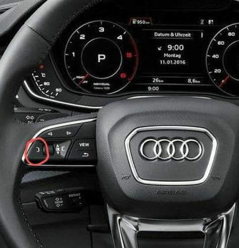

Bei meinem A5 SB MJ21 mit MuFu-Lenkrad plus und Farb-FIS hat es mit Hilfe der an vielen Stellen dokumentierte Einstellung (StG 17, Lange Codierung 07, Byte 01, Bit 3) bis jetzt nicht dazu geführt,
dass sich beim Druck auf Taste links neben Drehrad auf der linken Seite am Lenkrad etwas geändert hat.
@homefs An welcher Stelle oder über welchen Weg erreichst Du das Rundenzähler Menü?
Ich erinnere mich, dass das KI die Codierung einfach nicht annehmen wollte, bzw. die Codierung wurde nicht gespeichert. Wenn du nochmal ausgelesen hast, war sie wieder zurückgesetzt (VCDS war auf aktuellem Stand und brachte keinen Fehler), die Haken wieder draußen.
Bei laufendem Motor und offener Fahrertüre hat ers dann endlich übernommen - kann aber auch sein, dass es einfach mehrere Versuche gebraucht hat. Auf alle Fälle beide Haken setzen und quasi zeitgleich codieren, sowohl Öltemperatur als auch Rundenzähler
Zugreifen kannst du dann (ich vermute es geht gleich aber probier bitte auch Mal aus die busruhe abzuwarten = Auto aus, absperren, 15 Minuten warten) über die Taste links neben dem Rad zum Blättern.
Es öffnet sich ein übergeordnetes Menü wie im MMI mit Punkten Boardcomputer, Rundenzähler, Rundenstatik.
Ich find das bis heute leider ziemlich dämlich da erstmal ins "Hauptmenü" und dann auf den Rundenzähler wechseln zu müssen
