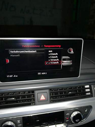

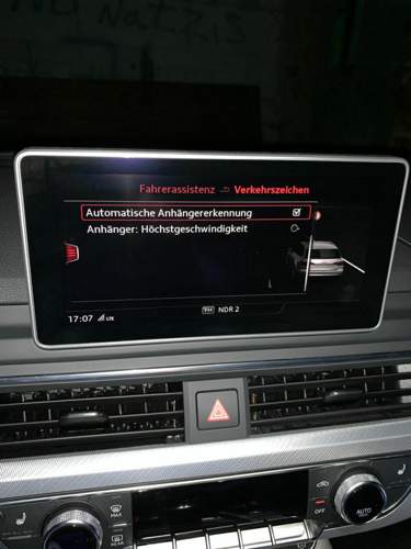

@dusti64 schrieb am 31. Oktober 2019 um 13:41:03 Uhr:
Hallo in die Runde...
ich komme iwie nicht weiter mit meinem Problem 🙁
Nachdem ich alles mit VCP codiert hatte, was ich haben wollte, funktionierte alles super. Dann ging das Fahrzeug zum Freundlichen und es wurde eine AHK und ein Lenkstockhebel für Lane Assist verbaut. Dabei wurden zumindest alle Codierungen im MMI zerschossen.
Die AHK habe ich dann mit Hilfe der Tipps hier aus dem Forum codiert und auch den Lane Assist...danach alles andere, was vorher drauf war, hinterher codiert.
Nur mit der VZE komme ich nicht weiter. Sie arbeitet, erkennt auch die Schilder und warnt mich bei 15 km/h drüber durch blinkende VZ (war die letzte Einstellung dazu). Doch ich kann nichts mehr einstellen, unter Tempowarnung erscheint nichts dazu, dafür habe ich der Assistentenübersicht einen ausgerauten Punkt "Verkehrszeichen", der da vorher nicht war. Ich hab bestimmt 20x die Codierung geprüft und weiß nicht, wo ich noch suchen soll. Hat jemand eine Idee dazu?
Gruß Dusti
Es geht! Herzlichen Dank an Hadez für seine Hilfe und Unterstützung!
