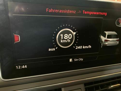

Hallo in die Runde...
ich komme iwie nicht weiter mit meinem Problem 🙁
Nachdem ich alles mit VCP codiert hatte, was ich haben wollte, funktionierte alles super. Dann ging das Fahrzeug zum Freundlichen und es wurde eine AHK und ein Lenkstockhebel für Lane Assist verbaut. Dabei wurden zumindest alle Codierungen im MMI zerschossen.
Die AHK habe ich dann mit Hilfe der Tipps hier aus dem Forum codiert und auch den Lane Assist...danach alles andere, was vorher drauf war, hinterher codiert.
Nur mit der VZE komme ich nicht weiter. Sie arbeitet, erkennt auch die Schilder und warnt mich bei 15 km/h drüber durch blinkende VZ (war die letzte Einstellung dazu). Doch ich kann nichts mehr einstellen, unter Tempowarnung erscheint nichts dazu, dafür habe ich der Assistentenübersicht einen ausgerauten Punkt "Verkehrszeichen", der da vorher nicht war. Ich hab bestimmt 20x die Codierung geprüft und weiß nicht, wo ich noch suchen soll. Hat jemand eine Idee dazu?
Gruß Dusti
Byte 16 Bit 4 in Kamera gesetzt?
Die beiden road_sign Kanäle in 5F aktiv?
Car_function_traffic_sign Kanal aktiv?
msg_bus Kanal darunter auf Klemme 15?
Die 2 (zwei!) Bits für die VZE im Tacho aktiv?
@hadez16 schrieb am 31. Oktober 2019 um 13:45:08 Uhr:
Ich will es gern nochmal kontrollieren 🙂
Byte 16 Bit 4 ist nicht aktiv, da Mj 2016 (war vorher auch nicht) Die Kamera arbeitet ja auch.
Von Klemme 15 steht im Wiki nichts…und danach bin gegangen.
Die beiden road sign in 5F sind aktiv (180+182)
Wenn ich die Klemme 15 traffic sign msg bus in 5F aktiviere, ist der zusätzliche Punkt "Verkehrszeichen" schon mal weg…der vorher auch nicht da war.
Im Tacho das zweite Bit (14/6)ist doch auch nur bei neueren Modellen oder?
Ah, sorry! Ja, bei alten Kameras ist die VZE natürlich in Byte 1, nicht 16.
Im Tacho beide VZE bits aktiv? Oder vielleicht hast du auch nur eins, das ist auch Modelljahr-abhängig
Siehe oben…komm nicht weiter 🙁 funktioniert, kann es aber nicht mehr einstellen…
Ich kann dir sehr spontan Fernwartung anbieten bis 15:40. Wenn du JETZT Teamviewer installierst und startest, am Auto bist, und mir per PN die Daten zukommen lässt.
Ok…ich fahr nach Hause und melde mich gleich
