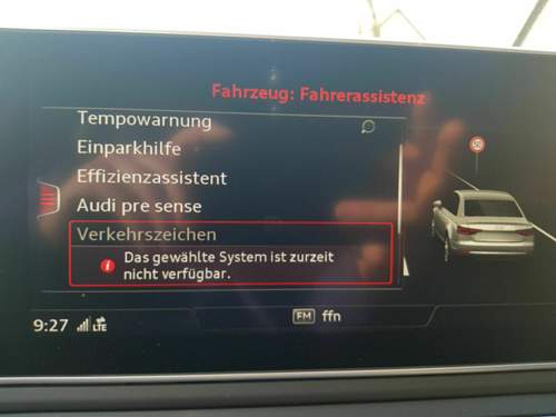

Das habe ich kodiert. Es läuft auch alles aber die funktion habe ich nicht im mmi. Kannst du mir weiterhelfen bitte
Der bap traffic sign msg bus Kanal muss auf Klemme 15 stehen. Direkt unter dem ersten ist der den du genannt hast oben
Müsste dann so aussehen wie in dem Video nach 3.16 Min.
https://www.motor-talk.de/.../...mi-einstellungen-teil-1-v2539116.html
Steht es leider auf klemme 15
Also wenn ich klemme 15 deaktiviere kommt ein menü mit vze im mmi aber ohne funktion. Wie kann das sein
Und wenn ich die deaktiviere BAP-traffic_sign_recognition_0x21 auswählen --> Wert auf aktiv anpassen
