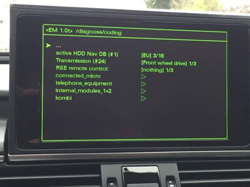

Ich habe diese Einstellung im Hidden Menü gefunden, was bewirkt sie und weshalb steht dort Front Wheel obwohl mein A6 ein Quattro ist? :/
Hat mich etwas verunsichert.
Danke im Voraus!
hat keine Bewandtnis
