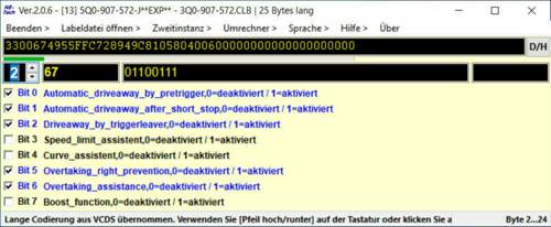

Habe mir die Codierungsoptionen des Steuergerätes 13 (Distanzregelung) angesehen. Da gibt es nicht aktivierte Einträge die von Nutzen sein könnten. Weiß einer ob die nutzbar sind und welche Wirkung die haben (siehe Bilder)?
Vermutete Funktionalität:
Schilder Assisten in dem Sinne, dass beim Erkennen die Geschwindigkeit automatisch reduziert wird, wäre nützlich
Ein Kurvenassistent würde auf Basis des Kartenmaterials und der Sensoren im ACC\GRA Betrieb die Geschwindigkeit für die Kurvenfahrt automatisch reduzieren und dahinter wieder anheben.
Wozu ist Boost?
Stauassistent für langsam rollenden und stehenden Verkehr
Notfall Lenkassisten könnte notfalls rechts ranfahren (normaler Notassi stellt auf der aktuellen Spur ab)
Reaktion auf stehende Hindernisse wäre ebenfalls nützlich und die Segelfunktion mit DSG könnte helfen Treibstoff zu sparen
Auswahl in den Bildern:
Schilder-, Stauassistenten und andere
Geschwindigkeits-\Kurven-Assisten, Boost
Notfall Lenkassietent
Tempolimit und Kurvenaussisten
Reaktion auf stehende Objekte, Segeln

Curve und Speedlimit sind per Swap geschützt, codieren alleine bringt da nix, bestenfalls Fehlermeldungen.
Emergency Assist mit Spurwechsel ist ein Mysterium, aber sicher nicht im ACC. Konnte angeblich nur der Arteon, aber auch da hats nie jemand gesehen.
Boost - Audi Funktion, die bei Druck auf Res maximal beschleunigt und nicht bremst. Im Golf Bedienkonzept schwierig...
Segeln - nicht im MQB - erst im Golf 8
Stauassi im ACC: Nicht im MQB, alles Kamera.
Standing Objects - geht, kommt auf die Softwareversion an wie gut (und auf die Kamera) - läuft aber selbst dann nicht 100%
Insgesamt also nicht viel zu machen...

@newty schrieb am 5. Oktober 2021 um 23:21:15 Uhr:
1. Curve und Speedlimit sind per Swap geschützt, codieren alleine bringt da nix, bestenfalls Fehlermeldungen.
2. Boost - Audi Funktion, die bei Druck auf Res maximal beschleunigt und nicht bremst. Im Golf Bedienkonzept schwierig...
3. Segeln - nicht im MQB - erst im Golf 8
4. Stauassi im ACC: Nicht im MQB, alles Kamera.
5. Standing Objects - geht, kommt auf die Softwareversion an wie gut (und auf die Kamera) - läuft aber selbst dann nicht 100%
Vielen Dank für die Infos. Hier noch ein paar vertiefende Fragen dazu:
Zu 1. Kann das die Werkstatt freischalten?
Zu 2. Maximales Beschleunigen ist eher was für die GTI Fraktion.
Zu 3. Segeln ist beim Facelift Modell (1.5 TSI mit DSG?) möglich. Könnte es doch gehen?
Zu 4. Prinzipiell bietet der Golf 7 mit ACC einen Stauassistenten. Was ist hier die zusätzliche Funktionalität?
Zu 5. Was macht das genau und ab welcher SW Version und Kamera wäre das einsetzbar, wo sind die Grenzen?
Gibt es über ein andres Steuergerät die Möglichkeit, die Geschwindigkeit anhand erkannter Schilder zu begrenzen?
[Von Motor-Talk aus dem Thema 'Diverse, zusätzliche Assistenzfeatures codierbar?' überführt.]
Zu1: Nein. Nur über Umwege mit gepatchter Firmware
Zu2: Auch mein TDI mag Vollgas. Ob ich nun Res drücke oder das Pedal ist mir egal
Zu3: Nein. Im MQB nicht vorgesehen, dass der Verbund Verbrenner mit ACC prädiktiv segelt (und hängt auch an 1)
Zu4: Stauassi im MQB wird nur durch die Kamera gesteuert. Der Regelzustand des ACC wird beachtet. An mehr hängt die Funktionsfreigabe nicht. Kannste codieren was du willst, hat keinen Einfluss.
Zu5: Auf stehende Objekte reagieren und bremsen. Ab welcher Software... Ab welcher Software... guten Frage. Grenze ist nicht definiert, wenns kracht hats nicht geklappt. Geh von unter 70km/h aus, aber auch dann nicht sicher.
Geschwindigkeit von Schildern übernehmen ist pACC und wird nur im ACC aktiviert. sonst nirgends. Also keine andere Möglichkeit.
Danke für die Antworten.
Zu 1: Gibt es diese Firmware oder müsste die erst erstellt werden?
Zu 2: Könnte auch interessant sein, um einen Überholvorgang schnell abzuschließen, wenn unerwartet Gegenverkehr kommt.
Zu 3: Ok, prediktives Segeln ist nicht möglich aber allgemein schon beim FL, je nach Motor. Prediktiv wäre das Sahnehäubchen.
Zu 5: Die ganzen Assis funktionieren ja eh nur innerhalb der Systemgrenzen. Für den Fall der Unachtsamgeit wäre es zumindest Potentiell ein Schutz. Sollte aber keine faschen Notbremsungen auslösen. Das wäre kontraproduktiv, wenn dann hinten einer auffährt.
Zu 1) Ja. Siehe z.b. Mqbcoding auf Facebook. Ist aber ohne ODIS für'n KS nicht zu machen
Zu 2) Wirklich? Ich hab dafür nen Fuß
Zu 3) Auch das geht nicht. Solange ACC an, kein Segeln
Zu 5) Fehlbremsungen davon kenne ich nicht... Dafür werden halt parkende Fahrzeuge in 30 Zonen als Regelziel erkannt...
