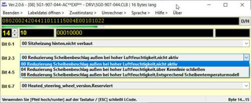

Habe noch etwas gestöbert
Habe den Luftgütesensensor mit Feuchte und Temperatursensor verbaut. Im Klimasteuergerät wird angeboten:
STG 08, Byte 14, Bit 2-3
04 Reduzierter Scheibenbeschlag außen bei hoher Luftfeuchtigkeit, über Kennlinie schließen
08 Reduzierter Scheibenbeschlag außen bei hoher Luftfeuchtigkeit, entsprechend Scheibentemperaturmodell
Das sollte doch nutzbar sein. Die Frage wäre nur welche der beiden Optionen?

STG 08, Byte 14, Bit 2-3, Reduzierter Sc
STG 47, Byte 3, Bit 1 Roof
Bei einer Fahrzeugnutzung in Mitteleuropa ist es Quatsch, an diesen Optionen herum zu spielen. Das führt nur dazu, dass die Klimaanlage weitgehend im Umluftmodus arbeitet. Das ist für Südchina und andere Weltgegenden mit dauerhaft sehr hoher Luftfeuchtigkeit vorgesehen.
Wie schon andere beantwortet haben: Wie oft hast du Beschlag beim Fahren von
Außen
Dazu muss bei extremer Luftfeuchtigkeit außen das Fahrzeuginnere deutlich kälter sein, das haben wir hier in Europa eigentlich nie. Hierzu zwei Gedanken:
Luftfeuchtigkeit außen ist doch normalerweise kein Sensor nicht verbaut?
Wenn man das einschaltet und es funktioniert, hat man ein Klimamodell, was in Richtung Scheiben wärmt, aber parallel den Innenraum stärker kühlt => Es wird deutlich zugiger.
Wie schon andere beantwortet haben: Wie oft hast du Beschlag beim Fahren von Außen.
Scheibenbeschlag von außen habe ich gelegentlich wenn auch in der Tat sehr selten.
Dazu muss die Scheibe nicht viel Kälter sein als die feuchte außenluft. Insgesamt muss die Konstellation aber passen (Scheibentemperatur, Luftfeuchte und Lufttemperatur).
Wie schon geschrieben, habe ich den Luftgütesensor verbaut, der auch den Luftfeuchtemesser und Temperaturmesser für die einströmende Luft hat und der ist freigeschaltet und liefert auch Daten.
Die reduzierung des Scheibenbeschlags kann über mehrere Optionen funktionieren. Scheibenheizung einschalten, Defrosterdüsen einstellen und scheibe mit warmer Luft anströmen oder gelegentlich Scheibenwischer betätigen.
Unabhängig davon, ob das jetzt in unseren Breitengrade viel bringt, welche der beiden Einstellungen wäre am sinnvollsten?
Scheibentemperaturmodell. Vorausgesetzt, es ist ein Temperaturmodell hinterlegt.
@newty schrieb am 12. Oktober 2021 um 14:36:55 Uhr:
Und wie kann man festellen, ob ein Temperaturmodell (und am Besten auch noch passendes 🙂 ) hinterlegt ist?
