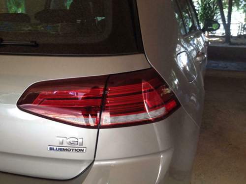

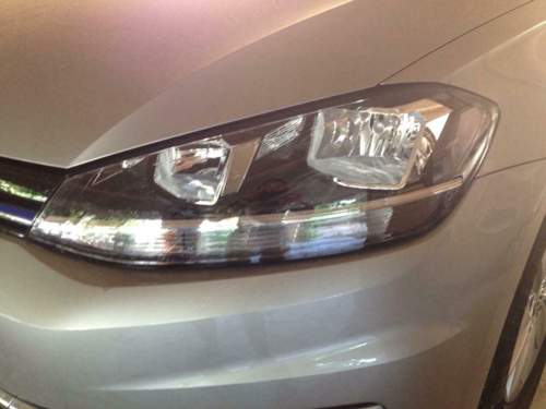

Gibst irgendwo die Leuchtendbezeichnungen zwecks vcds Anpassung, für den "normalen" Facelift Golf 7 ?
Es gibt eine menge Beitrage für die aktive lichte, aktive blinker, für den GTI leuchten usw. aber keine beitrage / vcds Kodierungen, für den "normalen" facelift leuchten.(s. Bilder)
mfg
Vorne
Hinten
Die Leuchte sind doch sogar in dem VCDS Kanal quasi benannt.
Ich weiß zb. 24SL...(Schussleuchte Links) usw. ...aber welche ist das in Bild 2 (Da sind mehrere Leuchte) ?
Kann ich mittels vcds alle leuchten und deren momentane Kodierung "ausdrucken" bzw. in ein Datei speicher auf meine Laptop ?
mfg
Ja unter Anwendung -> Steuergeräteabbild
Danke..
