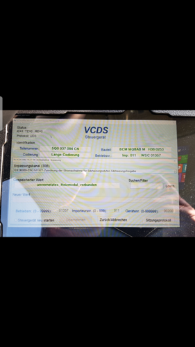

Ich habe bei der Anpassung schon alles ausprobiert.
Es werden immer wieder die folgenden Fehler ausgeworfen: Klemme 30 Sitzheizung unterbrechung und Freigabe Sitzheizung.
APK Sitzheizung
Klemme 30 Unterbrechung klingt mir noch nach Verkabelungsproblem?

Fehler Stg 09. FL
Fehler Klemme 30. Resultiert nach meinem Wissen aus der fehlenden Freigabe der Sitzheizung..jpg

Sieht für mich auch nach Verkabelungsfehler aus. Hast du die Fehlercodes schon gelöscht und kommen sie dann sofort wieder? Sicherung hast du eine eingesetzt?
Fehler sind nach dem Löschen sofort wieder da. Sicherung ist gesetzt. Egal ob die Sicherung eingesetzt oder rausgenommen ist, immer das gleiche. Verkabelung exakt nach Herstellerangaben durchgeführt und jetzt nochmal überprüft.
Könnte aus meiner Sicht nur noch sein, das für das Facelift eine andere Verkabelung nötig ist.
Ich Danke Dir auf jeden Fall nochmals für deine Hilfe.
Das kann durchaus sein, sind ja nun 4 Stecker. Am besten ein Slp für ein FL besorgen der Sitzheizung hat
Werde ich mir besorgen.
Guter Tip. Danke Dir
