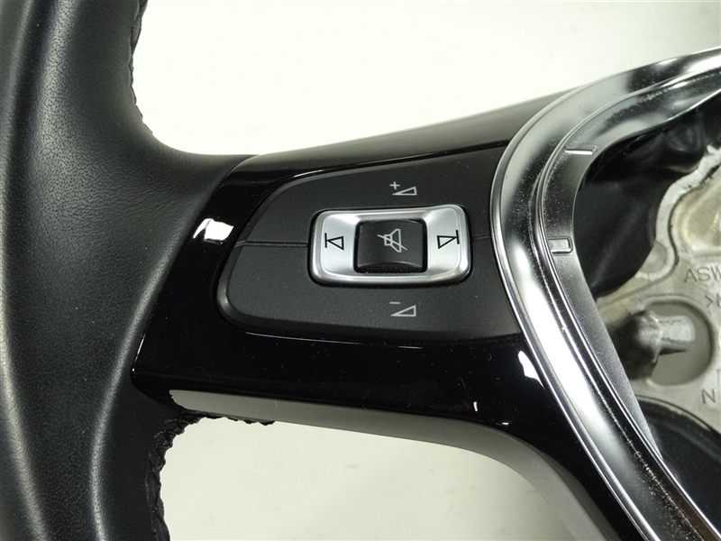

Gibt es die Mute Taste am Lenkrad noch, wenn man kein ACC hat?
@DVE schrieb am 3. November 2017 um 20:04:55 Uhr:
Du meinst so: http://www.koellnick.de/.../02.12.2013.1__514__800x600.jpg
Im aktuellen Handbuch ist das Piktogramm für MUTE noch abgebildet. Eine ganz genaue Beschreibung der Lenkradtasten gibts ja nicht. Also könnte das noch irgendwo möglich sein.
Ich kuck mal in den Konfigurator.
Edith: JA, Trendline ohne GRA. Radio egal, also auch mit Discover Media, bringt im Konfigurator das Lenkrad wie oben im Bild zur Ansicht.
Meinst du, wenn in einem Modell die Mute-Taste vorhanden ist, könnte man evtl. was machen?

@auto-hobbit schrieb am 6. November 2017 um 13:57:33 Uhr
Nee, war nur so gefragt. Weil im Passat hab ich das Lenkrad mit Mute und wollte auch in Zukunft nicht darauf verzichten.
