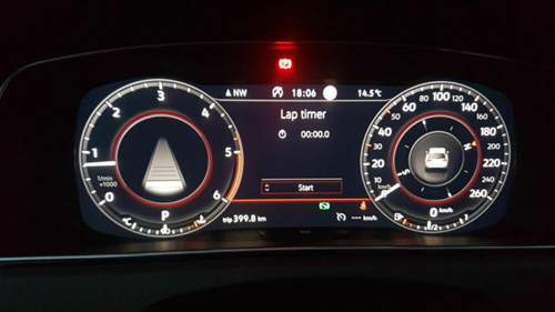

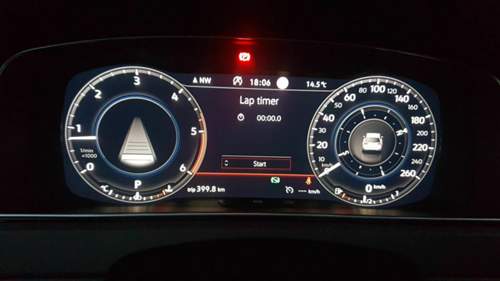

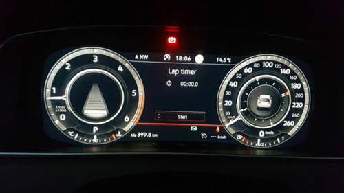

Hier mal alle 5 Varianten von den Tubes. Der erste ist Variant_0 und letzte Variant_4
0-2 sind wohl Passat / Tiguan, 3 GTI/GTD/Arteon, 4 der RRRR 🙂
Mein Favorit ist klar das R design, da es leichter ist die Geschwindigkeit abzulesen, obwohl er bis 320 geht :P

@blindek schrieb am 26. Oktober 2017 um 18:48:45 Uhr:
Danke.
Das R Schema ist leider so schlecht abzulesen wie GTI, weil 200-260 in 15er Schritten pro Teilstrich. Macht mich schon beim GTI kirre, diese komische Teilung. Zum Glück gibts ne Digitalanzeige bei der Tankuhr.
