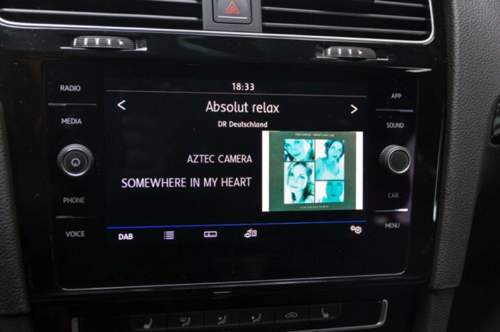

Bei meinem 2014er GTD mit Discover Pro Gen.1 und DAB werden jetzt bei den Radiosendern im DAB Modus keine Albumcover mehr angezeigt, nur noch Senderlogos.
Es wurde VIM freigeschalten und den Skin habe ich auf Highline geändert.
Eine neue Firmware habe ich auch drauf bekommen 0407.
Kann es damit was zu tun haben?
Vor einiger Zeit haben ein paar Sender den Kanal gewechselt.
Sollte ich mal den Suchlauf neu starten?
Könnte es evtl. daran liegen?
Hat das von euch schon mal jemand gehabt?

Welche Logos meinst du?
Die Senderlogos?
Die werden nämlich ganz normal angezeigt, nur wenn man auf die Ansicht „Senderinfo“ wechselt wurden früher immer die Albumcover, Wetter, ... (was halt der jeweilige Radiosender übertragen hat) angezeigt.
Im Büro habe ich einen DAB Radio, bei dem wird das alles angezeigt. Beim Discover Pro mit DAB hat das auch funktioniert, nur eben jetzt nicht mehr.
Im Anhang ein Bild, ist zwar vom neuen Navi aber genau so hat es früher bei mir auch ausgesehen. Jetzt werden anstatt der Cover nur noch die Senderlogos angezeigt.

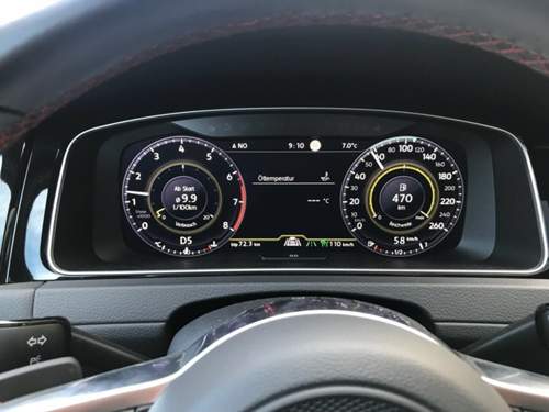

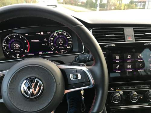

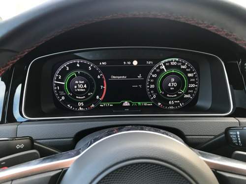

@blindek schrieb am 20. Oktober 2017 um 10:40:10 Uhr:
Hier noch Bilder. Dazu muss ich sagen das ich auch im AID die Grafik verändert habe, im STG 5F - Anpassung - Display Depiction - von Version 2 auf Version 3, ist aber fast kein unterschied nur hier und da kleine Grafiken, ist aber schon bekannt soweit ich weis
Die Farben hab ich mir selber zusammengestellt, geht was man will, auch schwarz :P
Mir gefällt es. Wenn man es nicht mag, einfach die 2 punkte im STG 09 unter Interior light, light configuration ausschalten, ist alles wieder wie vorher
Hoffe jemand hat Freude dran!
Hat bestens geklappt.. hab zusätzlich noch die Variante geändert vom AID, sieht noch besser aus als das Standard beim GTI
Jetzt fehlt nur noch die Ambientenbeleuchtung an den Türen farblich zu ändern.

Für ambientenbeleuchtung Änderung musst du nur ein paar Post vor dem den du verlinkt hast gucken da steht alles genau drin ;-) aber ich schicke ihn gleich mit
Man kann sich ein Menü freischalten worüber man dann 10 Farben des Infotainments UND AID ändern kann. Die Farben sind auch Frei konfigurierbar über RGB Codes. Leider vergessen ein Foto davon zu machen, geht aber bei meinem mit Discover Pro MJ2018 zu 100%
Hier mal was ich gemacht habe:
STG 09 - Anpassung - Int. light, 2nd generation - Instrumententafelbeleuchtung mehrfarbig - auf Aktiv
STG 09 - Anpassung - Interior light, light configuration - Ambient_Farbliste_HMI - auf Aktiv, dazu gleich noch auch "Ambientemenu mit allen Zonen" auf Aktiv
STG 09 - Anpassung - Ambientelicht Farbliste - hier alle 10 Farben einen wert eingeben von 1-255 (null darf wohl nicht sein). Für rein Rot währe wohl 255,1,1 als beispiel.
Das Infotainment nach dem Codieren neu Starten (Aus Taste 10s drücken).
