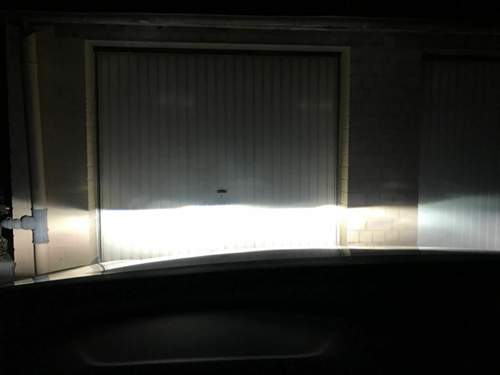

So hab mir auch das Licht dank der Anleitung von DjDuese geändert (AFS (Adaptive Frontscheinwerfer) aktiviert). Nachdem aktivieren des Stadtlichts, Regenlichts etc. (Autobahnlicht war bereits aktiv) hat man gehört, dass sich die Lampen verstellt haben. Zündung aus und Zündung wieder an und wie beschrieben wurde eine Fehlermeldung ausgegeben. Mit VCDS geschaut und die Grundeinstellung war weg (auch wie beschrieben). Also die Grundeinstellung durchgeführt und letzten Abend mal geschaut. Irgendwie scheint das Licht anders zu stehen. Es funktioniert aber. Frage ist jetzt nur ob ich noch was einstellen muss. Mir kommt es vor, als wenn es links zu hoch steht. Meine mich zu erinnern, dass es links nicht so hoch stand. Habe mal zwei Bilder mit unterschiedlicher ISO Einstellung der Kamera angehangen. Vielleicht könnt ihr mal schauen oder mit eurem Licht vergleichen. Das Auto ist BJ 09/2014 und hat Xenonlicht mit LED Tagfahrlicht. R-Line Sportfahrwerk ab Werk und Eibach Sportline 50mm Federn sind verbaut. Also ggü Werkseinstellung 35mm tiefer.

Seh jetzt keinen Unterschied, habe bei mir auch nichts verstellt.
So hab mir auch das Licht dank der Anleitung von DjDuese geändert.
Was hast Du geändert ?
Das wurde wo so beschrieben ?
Schreibt er doch. Stadtlicht, Regenlicht usw. aktiviert.
@rv112xy schrieb am 26. Februar 2017 um 20:07:57 Uhr:
Die beiden Bilder sind nicht vorher/nachher, sondern nur mit unterschiedlicher ISO Einstellung von der Kamera. Hätte vorher besser ein Bild gemacht 😉 vielleicht kann ja jemand bei sich mal nachschauen, wie es da ist.
Mein Lichtbild sieht auch so aus.
Alles klar. Danke! Dann bin ich beruhigt.
