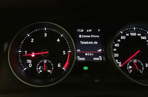

Weiß jemand wieso der GTD hier einen roten Trennstrich hat in der MFA und ich einen weißen? Kann man das ändern?
Img-5997
Anderer skin?
Anderes Modelljahr?
Ja anderes Modelljahr.
