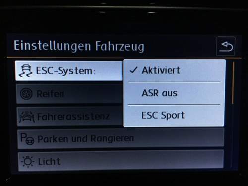

Die Dimmkurve der Instrumententafel habe ich auch nach deinen Informationen angepasst (Phototransistor). Habe nicht die komplette Kurve angepasst sondern lediglich die Werte Y1, Y2 auf den Wert von Y3 angehoben damit er einfach immer eine Grundhelligkeit hat.
Zudem habe ich das ESP auf Einstellmöglichkeit "Aktiviert" => "ASR aus" => "ESC Sport" gestellt (Byte 29 => 9)

Die esp einstellungen haben golf gti/gtd und r ab werk so. Wers braucht....
Ja so ist es normal, habe es aber auf Aktiviert > Sport ESP > ESP aus geändert 😁
Wers braucht...
genau so wie das Pace Car Blinken 😉 🙄
und alles andere was wir codieren...
Naja darüber lässt sich streiten😉 vze oder ähnliches hat man noch nutzen con. Aber freiwillig das esp/usw abschalten
