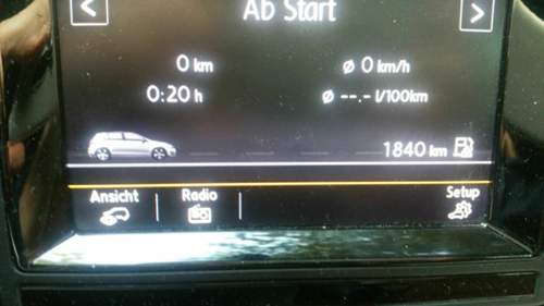

Ich stelle fest, ein paar Tage, da mein vebrauchsanzeige dass der Fehler erwähnt.
Wenn ich Werkseinstellung zurückgesetzt habe solte das werte falsh sind
Ab tanken 1840 KM
Ab start 1840 KM
Langzeit 1840 km
Ich verbrachte ein paar Tage einen Fehler dachte, das ist verwandte
197644 - Control Circuit for Fuel Tank Flap
B1263 01 [009] - Electrical Failure
Confirmed - Tested Since Memory Clear
Freeze Frame:
Fault Status: 00000001
Fault Priority: 4
Fault Frequency: 1
Reset counter: 242
Mileage: 45709 km
Date: 2016.05.08
Time: 22:02:03
Wie kann ich es wiederherstellen normal ware das 650 km ich habe eine 1.2 benzin 86 ps.

Ich habe das fehler gelöst!!
Driving profiled for range remaining,2.4 l/100km?? das ware fur das zeigertest
Driving profiled for range remaining,6.2 l/100km
alte Wert des erworbenen alles ok!
