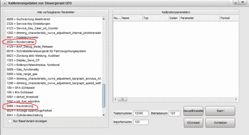

Also ich konnte bisher folgendes codieren (mit VCDS 12.12.0):
- Letzte Einstellung der Sitzheizung speichern (Fahrerseite)
- TFL nur in Lichtschalter-Stellung AUTO aktiv
- Start/Stop standardmäßig aus
- Gurtwarner deaktiviert
- Laptimer
Sitzheizung Beifahrer speichern ist zwar im STG verfügbar, funktioniert aber nicht (wie beim Golf 6). Finde es im Winter ganz angenehm. Bitte kein Kommentar zu erhöhter Verschleiß.. Würde sie so oder so einschalten. Gurtwarner, Start/Stop. Laptimer nur kurz zum test. Der Staging-Kanal ist noch immer nicht verfügbar (nur über den "lange Codierung-Umweg"😉. Wurde bei mir per ODIS codiert.
Schön wäre jetzt noch, wenn die Funktion "zu tankendes Volumen" gehen würde. Leider finde ich es nicht. Vielleicht sehe ich auch den Wald vor lauter Bäumen nicht mehr, bei den vielen Kanälen. Könnte jemand von euch da weiterhelfen?
Testweise habe ich auch mal TFL-Kontrollleuchte aktiviert.
Kann das Ergebnis aber erst morgen sehen.
Werde berichten.
Wie hast du den Laptimer codiert?
Wenn ich den unter 17 aktiviere kommt Fehler out of Range oder so.....
Edit: Über die lange Codierung geht er aktivieren aber wo finde ich den Laptimer in der MFA?
..hier ist inszenisierung und laptimer in VCP 🙂 (DE-Uebersetzung ist 90% fertig)
