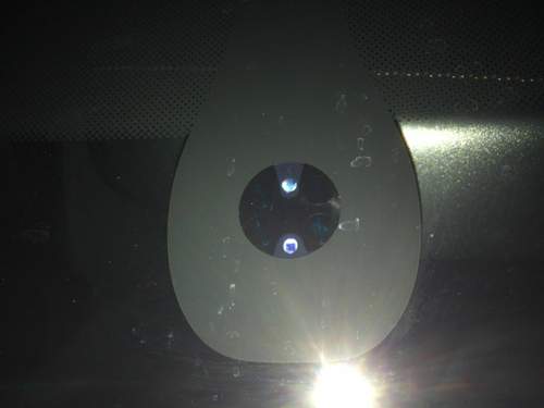

Ich hab ein paar Fragen zu Codierungen am Golf 7.
Anleitung Regenschließen
Ich wollte mir Regenschließen Aktivieren lassen, leider Funktioniert es nicht.
Haben alles korrekt per VCDS codiert.
Nun sieht es so aus als bräuchte man einen RLFS Sensor...
In
diesem
Post folgendes:
Subsystem 2 - Teilenummer SW: 5Q0 955 547 HW: 5Q0 955 547 Labeldatei: PCI\5Q0-955-547.CLB
Bauteil: RLFS 024 0042
Bei mit steht Folgendes:
Subsystem 2 - Teilenummer SW: 5Q0 955 547 A HW: 5Q0 955 547 A Labeldatei: DRV\5Q0-955-547.CLB
Bauteil: RLHS 037 0059
Es ist doch ein und die selbe Teilenummer, ist es nun ein RLFS oder ein RLHS?
Was hab ich nun verbaut?
Was müsste ich einbauen (Teilenummer) das alles Funktioniert?
Unten mal ein Bild von meinem Sensor.
Du hast einen RLHS, die Teilenummer ist auch unterschiedlich. Deine Hat Index A. Das Regenschließen wird dementsprechend nicht funktionieren.

@TBAx schrieb am 24. Mai 2015 um 19:15:40 Uhr:
Jetzt hab ich es auch gesehen, danke!
Was haben die Sensoren denn für vor/nachteile? Wie ich gelesen habe hängen diese auch mit der Climatronic zusammen?
Wo kann man den Sensor günstig bekommen? Kann man den Plug&Play tauschen oder ist er mit der Scheibe verklebt?
