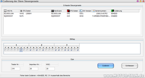

Habe nun bei unserem VIIer den Lane Assist freigeschaltet. Habe das mit Carport (Pro 2.2.9) gemacht. Bin selkbst erstaunt, dass das so problemlos funktioniert hat. Dachte eigentlich, ich muss jemanden mit VCDS suchen. Auch andere Codierungen, wie CH über NSW oder SRA Verzögerungszeit funktionierten ohne Probleme.
Kann mir jemand sagen, wie man das Regenschließen codieren kann?
Es ist ja bekannt, dass man es nicht mit VCDS codieren kann, aber ich dachte, dass es mit VCP geht. Bei mir kommt aber immer der Fehler "Ausserhalb des Bereichs" wenn ich "04A8DD" in den RLFS codieren möchte. Siehe Screenshot.
Screenshot-2015-05-13-19-52-41
ändere mal byte 1 auf ein anderes fahrzeug oder im byte 0 nimm das autobahnlicht mit rein
wenn nichts dokumentiert ist; wird er wohl kaum wissen wo was zu codieren ist
im vcp/vcds ist es dokumentiert
