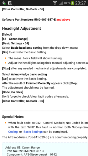

ich habe folgendes Problem. Wir wollten bei einem Golf 7 das Xenon einstellen. Scheinwerfereinstellgerät ist vorhanden. Bei älteren Modellen geht man ja in STG55 LWR Grundeinstellung 04 Kanal 001. Danach wird man aufgefordert die Scheinwerfer zu justieren. Am Ende kam die Meldung "Regellage gelernt".
Beim Golf 7 sehe ich unter der Grundeinstellung eine andere Maske. Dort gibt es einen Reiter mit 3 Auswahlmöglichkeiten. Grundeinstellung quittieren / Grundeinstellung starten / Rücksetzen aller Anpassungen. Gehe ich auf Grundeinstellung starten kommt die Meldung "Abgeschlossen" und gleich danach "Läuft nicht". Dann passiert nichts mehr und "Läuft nicht" wird weiterhin angezeigt.
Mache ich etwas falsch oder wo liegt das Problem?
Vielen Dank!
Gruß Michael
Wenn ich mich nicht irre musst du "Grundeinstellung starten", dann die Scheinwerfer einstellen und zum Schluss das Ganze mit "Grundeinstellung quittieren" abschließen.
ok scheint auch logisch. Mich verwirrt nur diese Meldung "läuft nicht".
Ist vielleicht ein Übersetzungsfehler.
Methode ist richtig so...
Ich hab's aus dem Wiki leider nur auf English
Headlight-adjustment-xenon-2014-09-24-20-27-50
@SHARK630
kann ich dir gern zur Verfügung stellen. Bitte per pm.
