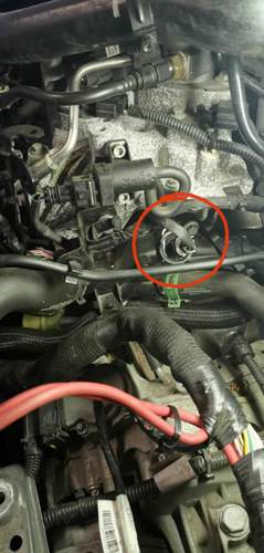

Wie schon in der Überschrift angedeutet, ich habe zu Hause einen Clio aus dem Jahr 2013 stehen dessen Kühlerlüfter nicht anspringen will. Der Lüfter ansich ist i.O., wurde "manuell" geprüft. Sicherungen im Innenraum sind auch alle ok, die im Motorraum auch. Relais habe ich mal untereinander getauscht da die alle die gleiche Bezeichnung haben, brauchte aber auch keinen Erfolg. Im Fehlerspeicher ist nichts hinterlegt. Batterie inkl. GEhäuse und Luftfiltergehäuse habe ich abgebaut um die Kabeln zu Kontrollieren, nichts auffälliges wie Marderbiss gefunden. Ich bin langsam am Verzweifeln und wende mich nun an euch. Meine nächste Idee wäre das Motorsteuergerät und das kleine schwarze welches neben den Sicherungen im Fußram befindet überprüfen zu lassen. Der Thermostat bzw. TemFühler können schließe ich auch aus da der Lüfter auch dann nicht anspringt wenn ich das Kabel ziehe. Wie ihr sehr habe ich schon einiges Probiert, aber der Lüfter will einfach nicht.
Hätte jemand ne Idee? Ist es schlau die Steuergeräte überprüfen zu lassen?
Der Wagen stand ein paar Tage bei Renault und 300€ später konnten die nichts finden. Als die angefangen haben von ZKD zu reden wurde der Wagen dort wieder abgeholt.
Ich bin wirklich am Ende mit meinem Latein.

Ich hab jetzt mal im Schaltplan nachgeachaut. Der Lüfter wird definitiv nicht über ein PWM Signal gesteuert. Das ist absolut Falsch. Der Lüfter hat eine Relais. Dieses ist Dauerplus Versorgt. Die Masse dafür wird vom Steuergerät geschaltet. Es werden Massen für 2 Stufen angelegt. (2 Anschlüsse am Motorsteuergerät) also wenn Verkabelung und Sicherung in Ordnung, sollte das Relais, welches neben dem Lüfter hängt geprüft werden oder der Sicherungskasten links neben der Batterie. Dort befindet sich eine Speerdiode, für die Geschwindigkeitsregelung der beiden Stufen.
Vielen Dank fürs nachschauen. Ich denke mal das wird die genannte Sperrdiode sein, richtig? Neben dem Lüfter habe ich einen Plastikkasten gesehen, so groß wie ne halbe Zigarettenschachtel. Ich fahr heute zu Renault wegen dem Wasserverteiler, erkundige mich dann auch wegen dem Relais.

Die 115°C habe ich mit Torque Pro ausgelesen. Ich verlasse mich jetzt drauf das die App den korrekten Wert anzeigt. Wie ich schon erwähnt habe ist der Lüfter auch dann nicht angesprungen als ich die Klimaanlage auf volle Power angeschmissen habe.
Wie schließt du den auf eine defekte ZKD? Der Kühlmittelverlust ist minimal, die Uhrsache dafür habe ich aber gefunden ( Thermostatgehäuse)
Der Clio qualmt nicht, kein Öl im Kühlwasser und kein Kühlwasser im Öl.
Ich würde die ZKD auch nicht als Auslöser für dieses Problem nehmen.
Eben habe ich die Preise von Renault bekommen: Das Relais am Lüfter soll 118,25 exkl MwSt kosten 🙄
Das Thermostatgehäuse ist mit 120,61€ auch nicht wirklich günstig.
Von der Sperrdiode gibts wohl 2 verschieden, eine die in einer Richtung sperrt und eine in beide.

Würd ich öffnen und auf Korrosion untersuchen.
Die Diode kann man mit jedem Multimeter überprüfen!
Live from Stage:
Die Sperrdiode zeigt einen Wert von 689 an. Glaube das bedeutet i.O. Stimmts?
Jetzt aber ne vllt blöde Frage: Kann man die Diode falsch rum einbauen? Also das die immer sperrt?
@aleksp99 schrieb am 11. Mai 2020 um 17:03:56 Uhr:
Dann hast du einen Kurzschluß?
