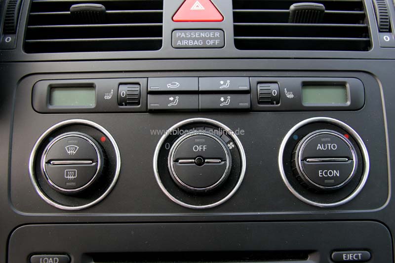

nein , der Touran hat diese digitale Temp. Anzeige nicht mehr und sie war auch viel kleiner, in den letzten Bj. sah das so aus:
http://www.google.de/imgres?...
er hatte wohl früher mal dig. Anzeigen , aber nicht so größflächiges Plexiglas wie beim G7, sondern so:
http://www.bloecher-online.de/.../IMG_0914_1.jpg
beim G7 ist es ja ein ein gr. Plexiglas teil von rechts nach links, mit ausgesparten Drucktasten.
siehe hier:
http://fotos.autozeitung.de/.../...Kompaktwagen-010-Klimatisierung.jpg

doch 2011 jedenfalls, sieht bei unserem Touran genauso aus die Klimatronic

Durch den Wechsel auf die MQB-Plattform gibt es im Golf VII und Passat B8 eine komplett neue Generation Klima-Bedienteile, und entsprechend auch bei den Schwestermarken SEAT und Skoda. Es gibt in einigen späten Modelljahren der vorherigen PQ36-Plattform zwar Bedienteile, die denen der MQB-Generation teils zum Verwechseln ähnlich sehen; das sind aber trotzdem andere.
Die grundsätzliche Bauform dieser Plexiglas-Blende ist allerdings bei all diesen Geräten ziemlich gleich. Daher stimme ich Taubitz zu: wenn das ein generelles Serien-Problem wäre, hätte man schon viel früher davon gehört, daher wird das vermutlich ein Chargen-Problem sein.
