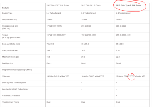

VTC (Variable Valve Timing Control) ist aber kein VTEC sondern nur eine Phasenverstellung der Nocken. VTEC (Variable Valve Timing and Lift Electronic Control) wäre ein zweites Nockenprofil auf der Einlass- oder Auslassseite, beides hat der 1.5er nicht. VTEC wird hier nur als Marketingbegriff verwendet.
Der Type-R hat neben einlassseitigem VTC auch echtes VTEC, (zweites Nockenprofil mit mehr Hub) prinzipbedingt aber nur noch auf der Auslassseite da der Lader auch über die normalen Einlasszeiten genug Luft reindrückt.
https://youtu.be/ZUHLvfPX80E
Die Amerikaner geben es korrekt an:
http://hondanews.com/.../honda-civic-type-r-powertrain
Bild #209349918
da ich mich nicht schon wieder wiederholen möchte:
siehe beitrag von tommy_c20let. also, glaubt ihr mir? 😉
