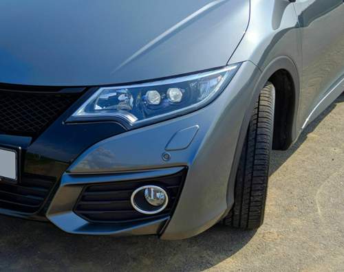

Sind die Düsen der Scheinwerferreinigungsanlage beim Civic auch mit einer kleinen Blende ausgeführt, die sich weggklappt, worauf die Düse rausfährt und ihren Job tut?
Das ist halt wieder ein ganzer Sack voll beweglicher Mechanik, ich sehe schon die Rechnung vom Freundlichen in 10 Jahren......... man sollte auch mal danach gehen, was brauch ich wirklich, und was ist eigentlich Schnickschnack, der den relevanten Insektendreck sowieso nicht abgepieselt bekommt mit seinem müden Strahl, aber teuer kaputtgehen kann.
Das mal von einem Civic 10-interessierten Golf 7 Fahrer mit SWRA, der dann doch jedes mal in der SB-Autowaschanlage händisch die Scheinwerfer und den ACC-Sensor reinigt.

Beim Civic ist Sie fest verbaut, da bewegt sich nichts. Beim Freundlichen stehen dann wohl nur die Golf Fahrer 😁
Dem werde ich nicht widersprechen :P
@JoleLjc schrieb am 28. September 2018 um 15:11:11 Uhr:
Dann haben sie das beim 10er geändert, beim 9er fährt was raus aber da hab ich bisher auch noch nie was von Defekten gelesen.
Bild #209327449
ja, beim aktuellen Civic sind die düsen (sehr winzig, aber kraftvoll)
immer draussen, hinter einem dezent kleinen windschild versteckt.
