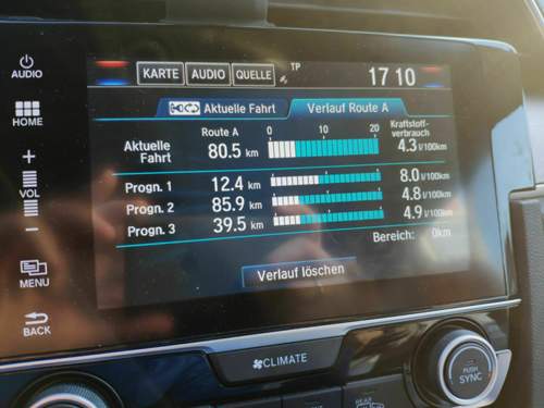

Da es hier um eine besondere spritsparende Fahrweise handelt möchte ich die Werte des normalen Verbrauchs-Thread nicht verfälschen und zu dem Thema hier einen eigenen Thread eröffnen:
Zum Hypermiling kam ich nachdem ich von Super Benzin auf E10 umgestiegen bin. Durch gediegene Fahrweise wollte ich den angeblichen Mehrverbrauch ausgleichen. Dadurch habe ich einen relativ guten Verbrauchwert erzielt und mit einer Tankfüllung 730 Kilometer Reichweite (Ø BC 5,7l.) geschafft. Dass Mehrverbrauch bei E10 ein Mythos ist wurde mir schon von @EG_XXX, @Diabolomk und @dasak1 erklärt.
Der Durchschnittsverbrauch bei meinen bisher gefahrenen 15.000 Kilometer liegt bei genau 6,32 l./100km. Mein höchster Verbrauch bezogen auf eine Tankfüllung war 7,85 l./100km und mein niedrigster Wert war 5,55 l./100km.
Durch sparsame Fahrweise habe ich den Verbrauch zuletzt auf 5,32 l./100km gedrückt und konnte dadurch 802 Kilometer mit einer Tankfüllung fahren, beim Auftanken gingen dann 42,56 Liter in den Tank.
Ich habe das Auto im Alltag bewegt, auch meine Frau damit gefahren, auch Kurzstrecken waren, oft zwei Personen und häufig sogar Reisetaschen/Koffer aber tendenziell bin ich natürlich langsam gefahren. Ich habe kein manuell erzeugtes Start-Stop gemacht.
Etwas Einsparpotential gibt es vielleicht noch wenn die Temperaturen steigen und mein Reifendruck erhöht wird. Momentan sind die vorgegebenen 2,2 Bar in meinen Allwetterreifen Quatrac Vredestein 5. Falls der Tank wirklich 46 Liter fasst, wären ja theoretisch noch weitere 64 Kilometer Reichweite vorhanden gewesen. :-D
Also zusammen mit einem höherem Reifendruck, dem vollständigen Verzicht auf Kurzstrecken, wenn möglich Landstraßen statt Autobahn, wärmeren Temperaturen wäre es wahrscheinlich möglich weit über die 900 Kilometer zu schaffen. 😰
Die Handschalter-Fahrer haben wohl auch noch ein gewisses Potential insgesamt spritsparender zu fahren.

Lange Rede kurzer Sinn, es würde mich freuen wenn es den ein oder anderen gibt, der meinen Wert noch schlagen kann. Es geht aber nicht um Momentanverbräuche, ich weiß dass man diesen zeitweise auf unter 3 Liter drücken kann aber das ist nicht so schwer und deshalb soll es mehr um die gesamten Tankfüllungen gehen.
Ich denke vor allem die Landstraßenfahrer haben da das größte Potential, denn die Durchschnittsgeschwindigkeit ist da auf jeden Fall nochmal geringer als auf einer für meine Verhältnisse langsamen Autobahnfahrt.
Beiträge von den allen, also Schalter, Automatik, Diesel, Type R oder Fahrer älterer Civic Generationen, sind gerne gesehen.

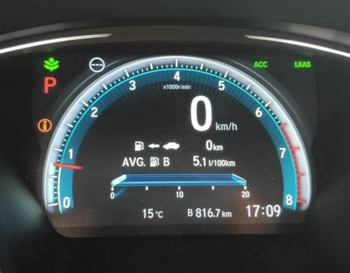

Um nochmal E5 mit E10 zu vergleichen, habe ich jetzt aus meiner letzten Tankfüllung 816 Kilometer rausgeholt. Es war E5 im Tank weil es an der letzten Tankstelle kein E10 gab.
Der Bordcomputer hat mir als gesamten Verbrauch 5,1l angezeigt. Da ich 44 Liter nachtanken konnte, war der echte Durchschnittsverbrauch dann eher 5,4l. Wären die 1000 Höhenmeter heute nicht gewesen, wäre der Verbrauch noch minimal niedriger.
Jetzt ist erstmal wieder genug mit "Hypermiling" und ich fange langsam wieder an mehr als nur 50% der Leistung des Autos zu nutzen. 😁

@Civic10CVTLimosine schrieb am 18. März 2020 um 22:39:31 Uhr:
.... Da ich 44 Liter nachtanken konnte, ....
😰 Da biste aber am Limit gewesen ...
Hab bisher auch eine Abweichung von 0,3 l (Anzeige vs Nachrechnen) feststellen können.

5,4l ist zumindest niedriger als der WLTP Wert, ich glaube aber als reiner Landstraßenfahrer, vor allem im Flachland, könnte man das auf jeden Fall noch niedriger schaffen.
Die Temperaturen waren bei mir während der letzten Fahrten schon recht mild (zwischen 12 und 16 Grad) aber dafür war die Klimaanlage schon wieder schön am kühlen.
