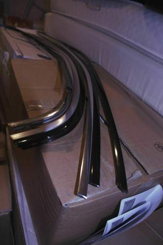

Habe seit gut einem Jahr einen F11 touring. Jetzt stelle ich fest das die hintere Chromleisten an beiden Seiten leicht verwittert sind. Alle andere Chromleisten sind einwandfrei. Vorallem in die Sonne sieht es nicht schön aus. Wer kennt diese Problem? Ich selbst vermute das die Chromleisten, welches gar kein echtes Chrom ist, nicht gut beschichtet worden sind bei der Herstellung. BMW sagt das es äussere Einflüsse sind. Nur merkwürdig das die alle 😕andere Chromleisten einwandfrei sind.

Ich würde behaupten, dass die Leisten mit einer Schutzschicht überzogen sind. Wenn man diese mit einer Schleifpaste entfernt, werden die Leisten immer wieder anlaufen. Alu würde sonst ja weiß oxidieren.
So wie das Schadensbild aussieht, löst sich diese Schicht vom Alu ab.

Die Nieren sind chrombedampfter Kunststoff. Die Zierleisten sind verchromtes Alu, Äpfel und Birnen.
Da ist kein Schutzlack drauf, darum auch der Gammel.

Könnten auch eloxiert sein, zumindest sind sie nicht blank!

Wie dem auch sei, die aktuellen haben keinen Schutzlack.
Ich habe zahlreiche Zierleisten poliert, geschliffen, lackiert, pulverbeschichten lassen, foliert, mattiert, ... , in allen Formen und Farben.

Wenn ich davon ausgehe, dass die über der Verchromung keine Schutzschicht mehr ist, dann müsste ich bei meinem Schnitt also das Chrom entfernt haben. Es bleibt aber dabei, dass die Flecken da drunter durchgängig weiterlaufen, also nicht mit abgetragen werden. Wenn die Dinger tatsächlich aus Alu sind, dann spricht doch das auch dafür, dass diese weißen Flecken vom oxidieren des Alus kommen, also von innen.

seit ihr sicher das die Leisten verchromt sind? meine schauen ehr wie alu aus.
und das Alu nicht gerade wetterfest ist, ist wohl bekannt.
nimm n bissl Zahnpaster (sensation withe) oder so, und versuch sie zu pollieren.
Hallo. Bei den Standardmetalleisten weiss ich das da keine Lackschicht drauf ist. diese bestehen durchweg aus Metal. Aus welchem Metal diese nun bestehen lässt sich nur spekulieren. Vielleicht ist die Leiste auch nur mit Alu Beschichtet da bekanntlich nicht jedes Metal sich mischen lässt oder die Eigenschaft (Biegsamkeit) sich nicht mit einem durchgängig aus Aluminium gefertigtem Blech erreichen lässt.
Also ist die Möglichkeit einer Galvanischen Beschichtung durch Aluminium am wahrscheinlichsten. Und in dieser Beschichtung gibt es scheinbar Qualitätsunterschiede.
Blankes Aluminium würde schon nach der ersten Wagenwäsche anlaufen.

Stimmt nicht ganz, es kommt auf die Legierung an und da kann man durchaus korrosionsbeständiges Aluminium herstellen. Zumindest das es Salze und andere Umwelteinflüsse standhalten kann.
