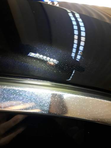

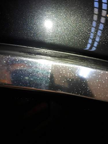

Also habe heute Zeit gehabt und konnte verschiedene Dinge testen. Das positive: es klappt alles. Das negative: leider alles nicht ausreichend zufrieden stellend (für mich).
Bild 1 ist mit einer mini-rotationsmaschine mit einem mittelharten pad und der menzerna 2500. Hier habe ich schon lange poliert und habe aufgehört als es zu heiß wurde.
Bild 2 ist per Hand mit chrom/Alu politur und ebenfalls einem mittelharten pad. Es ging interessanterweise schneller als bei Variante 1.
Das Problem ist wie gesagt, dass es zwar besser wird aber nicht vollständig weg geht. Mehr intensität usw habe ich mir nicht zugetraut. Und leider bin ich jetzt immer noch nicht schlauer aus welchem Material oder welcher Oberfläche die Zierleisten bestehen.
