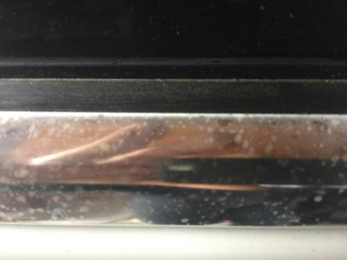

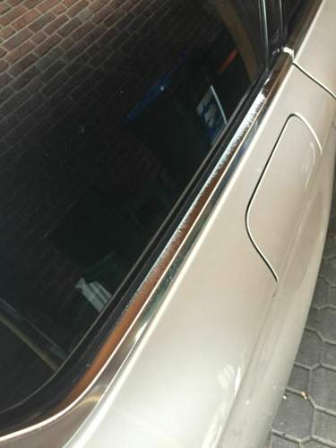

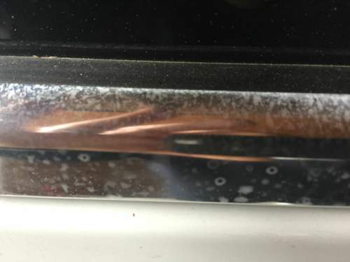

Habe seit gut einem Jahr einen F11 touring. Jetzt stelle ich fest das die hintere Chromleisten an beiden Seiten leicht verwittert sind. Alle andere Chromleisten sind einwandfrei. Vorallem in die Sonne sieht es nicht schön aus. Wer kennt diese Problem? Ich selbst vermute das die Chromleisten, welches gar kein echtes Chrom ist, nicht gut beschichtet worden sind bei der Herstellung. BMW sagt das es äussere Einflüsse sind. Nur merkwürdig das die alle 😕andere Chromleisten einwandfrei sind.

@blau=gluecklich schrieb am 28. September 2016 um 10:58:33 Uhr:
Hat man da denn etwas zur Ursache gesagt damals?
Nein, wurde nur ohne Diskussion getauscht. Die Chromringe hatten wohl einen Fehler, denn die neuen sind seit dem wie neu....und der Rest des Chroms am Fahrzeug ist ja auch immer noch wie neu. Bei Dir ist es ja Ähnlich, sind ja auch nur zwei Leisten betroffen, der Rest ist doch auch noch Ok.
Ich denke diese Leisten sind aus irgend einer Alulegierung, Salz oder ander säurehaltigen Reinigungsmittel können diese angreifen. Allerdings sollte das gleichmäßig passieren und sich nicht von Bauteil zu Bauteil unterscheiden. Es kann durchaus auch die Legierung fehlerhaft sein und damit diese Korosion hervorrufen.
Bei mir hab ich das anlaufen der Leisten auch beobachtet. An den hinteren Fenstern geht es am schnellsten. Allerdings ist das auch herstellerübergreifend. Gesehen hab ich oxidierte Leisten schon bei Opel und VW.
Ich hab mir angewöhnt die Leisten nach dem Waschen mit einem Silikonöl einzureiben. Geht schnell und sieht aus wie neu.

Ich selbst nicht, aber der professionelle Aufbereiter aus der Niederlassung, wo ich ihn gekauft habe. Wie bereits geschrieben, sind die Leisten außen völlig ok, deswegen ja die Frage nach dem Klarlack. Es "blüht" von innen nach außen.
Ich habe mittlerweile auch mal an einer Stelle mit dem Messer "reingeschnitten". Nun ist über den ausgeblühten Stellen noch ein Kratzer, es muss also von innen heraus kommen. Eine Verchromung würde ich mittlerweile auch ausschließen, das ist eher lackierter Kunststoff oder wegen mir auch Alu.
Ein bisschen Salz von 1 Winter, bzw Regenwasser sollten die Dinger eigentlich abkönnen. Das Schadenbild an Alufelgen vom Salz im Winter sieht auch irgendwie anders aus, äußerlich angefressen halt.
Wenn die Werkstatt kommende Woche sagt, dass von falscher Behandlung kommt, dann schneide ich da auch gerne vor Ort nochmal großflächig rein. Schon ärgerlich, dass man über solche Cent-Artikel (auch wenn BMW deutlich mehr aufruft) diskutieren muss...

Das Problem haben praktisch alle BMWs mit Chrom Zierrat. Schuld sind Salz und aggressive Reinigungsmittel in Waschanlagen.
Es ist eine simple Chombeschichtung auf einer Aluminiumsleiste, welche schlicht minderwertig ist.
Respekt an jeden, der das von BMW ersetzt bekommt!
Bei meinem Vater seinem 530i sahen die Leisten noch schlimmer aus.
Habe die oberen Dichtungen alle entfernt und alles andere gründlich abgeklebt.
Dann mit einer richtigen abrasiven Politur poliert.
Hat mich ein paar Stunden gekostet, speziell das Abkleben.
Zum Schluss mit gutem Wachs versiegelt. Sieht aus wie neu.

Das kommt nicht von innen. Das ist die Oberfläche, auch wenn du beim tasten nichts spürst.
Deine Leisten haben an einigen Stellen regelrechte Läufer, welche eine Flüssigkeit hinterlassen hat. Die Punkte passen perfekt zum Sprühbild einer Sprühflasche.
Da war jemand mit einem Mittel dran, welches zu säurehaltig war, zu lange eingewirkt hat, oder falsch angewendet worden ist(Sonne in Verbindung mit heißer Oberfläche).
So hab ich mir mit einem APC von Meguiars mal die halbe Windschutzscheibe von innen versaut. Da war selbst mit schärfsten Reinigern nichts mehr zu retten und ich war gezwungen die Scheibe von innen zu polieren.
Zu aggressives Scheibenwischwasser kann ebenfalls solche Flecken verursachen.
Wie genau das zustande kommt, kann ich dir im Detail auch nicht erklären. Bin kein Chemiker
Aber ich hatte sowas auch schon am E30, E34, E39 und F10. Und an vielen BMWs auf Parkplätzen sieht man es ebenfalls.

Ich hab nicht nur getastet, ich habe mit einem Messer reingeschnitten. Deswegen ja meine Frage nach der Oberfläche, ob da noch ein Klarlack oder Ähnliches drauf ist.
Wenn ich da mit dem Messer leicht ritze und nur die erste Schicht erwische, dann sieht man unter dem Schnitt die Verwitterung noch durchgängig laufen. Weiterhin sind manche Flecken wie Ringe, also in der Mitte ist die Oberfläche noch ok, das spricht imho auch für ein blühen von innen.
Wenn da einer etwas gesprüht hätte und es dann zu lange einwirken ließ, müsste das dann nicht gleichmäßig auslaufen bei der hinteren Tür? Hier hört es ja schlagartig auf und bei offener Tür wird das niemand gemacht haben.
Weiß einer wie die Leisten besfestigt sind? Sind die nur gesteckt, oder gar geklebt. Würde mir die gerne mal von der anderen Seite ansehen und wenn ich die lackieren will müssen die eh runter. Hab im Rheingold nichts dazu gefunden.
