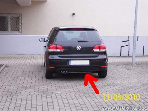

deshalb habe ich meinen Endtopf schwarz lackiert ( siehe Bild )😁
Gruß otti
Sag mir bitte welchen Lack du dafür genommen hast. Muss ja witterungs- und hitzebeständig sein.
Hat jemand desweiteren noch einen guten Tipp, welche Metallpolitur den Endtopf fürs lackieren sauber bekommt?
Ich vermute mal bzw. würde ich Ihn nehmen: Dupli Color Auspufflack. Oder ähnliches gibts in jedem Baumarkt für ca. 10 Taler.
Zum Reinigen würde ich als Handwerker zum guten alten
Polyurethan Reiniger
greifen.
es war 700° Hitzebeständiger Ofenrrohrlack ( schwarz matt ), die Marke weis ich nicht mehr, war ja schon im September letzten Jahres ( 1 Tag nach Abholung in WOB ) und ich bin ein alter Mann😉
Da der Auspuff da noch neu war, habe ich ihn nur mit Bremsenreiniger entfettet.
Gruß otti
