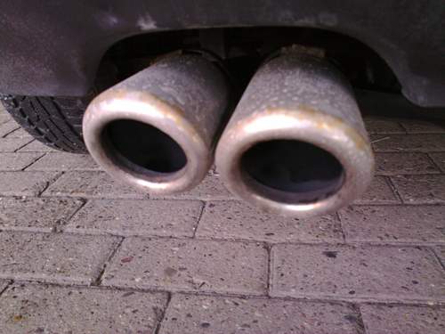

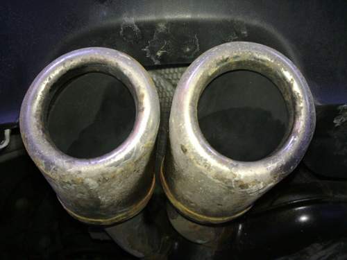

ja die passen ( siehe Bild 1 ) aber nur mit etwas basteln, ausserdem sehen die nach einem Winter dann so aus ( Bild 2 + 3 ), danach habe ich die reklamiert und neue bekommen, aber da ich davon überzeugt bin, dass die bald wieder so aussehen würden und mir alles andere zu teuer ist, habe ich mal wieder selber was gemacht ( siehe Bilder 4 - 6 ) .
Es sind Edelstahlrohre ( gebürstet ) mit 76 mm Aussendurchmesser, länge 150 mm und eine Seite auf 15° angeschnitten. ( beim freundlichen Edelstahlschlosser 10 Euro )
Auf der Oberseite habe ich je 4 M8 Muttern in die Rohre geschweißt, so dass sie wenn man sie auf die Endrohre steckt, sie ringsrum geichmässigen Abstand haben.
In die Unterseite mittig je ein 6,5 mm Loch gebohrt und von innen eine M6 Mutter geschweißt, die Rohre auf die Endrohre gesteckt und von unten mit je einer M6 Madenschraube befestigt.
Den Spalt zwischen Endrohr und Edelstahlrohr ( ringsum ca. 5 mm ) mit Feuerfestem Ofenkitt zu gemacht und glatt gestrichen ( Gummihandschuhe ) und nach dem trocknen mit Ofenlack schwarz lackiert, da der Ofenkitt hell Grau ist.
Es sieht nun aus wie ein ESD ( nach Aussage mehrerer Golf 6 fahrer ).
Das ganze hat also nicht mal 20 Euro gekostet und ein wenig Zeit natürlich, aber ich bastel ja sowieso immer😁.
Gruß otti
P.S.: sorry, dass ich sie nicht vor den Bildern sauber gemacht habe und nur mit dem Handy forografiert habe.

Respekt Otti, nun siehts gut aus. Deine Ebucht-Blenden fand ich nicht so prickelnd, aber
Deine Self-Made-Endrohre sind klasse. Vielleicht noch ein wenig mehr abgeschrägt, aber sonst perfekt !
Damit kannst Du in Serienproduktion gehen !! 😁😁😉

Die sind echt Schrott, kannst meine ( neuen ) für 20 Euro haben.
Die passen so auch nicht richtig, das Blech ist ziemlich dünn und der Durchmesser viel zu groß, wenn man die Schellen so anzieht, quetscht man die Blenden zusammen und es sieht schlimm aus.
Ich hatte von innen auch Muttern als Distanzhalter eingeschweißt, dann ging es, aber die sind echt nicht zu empfehlen.
Und rosten, da die dicken Wülste hinten geschweißt sind und nicht anschließend gebeizt wurden.
Gruß otti
