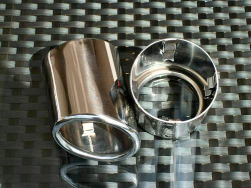

Meine Auspuffblende ist nun auch montiert.
Dank dem Forum für die Hilfe.
Die Yeti Blende 5L0 071910 past genau.
Montage mit Gummihammer oder Holzklotz wie schon Xmal beschrieben.
Kein Auspuffrohr absägen oder ähnliches.
Etwas verdreht draufschieben, damit der Rand parallel zum Wulst der Blende passt.
Bei Bedarf kann die Blende auf dem Auspuffrohr noch etwas gedreht werden.
Dazu nehme ich einen Gurt mit Klemmvorrichtung, den man normalerweise zum öffnen der Schraubverschlüsse/Deckel verwendet.
Eventuell werde ich noch je eine Bohrung von unten anbringen, damit das Kondenswasser besser abläuft.
Der Preis der Blenden 26,50€, bestellt und abgeholt bei einer Skodawerkstadt nach Wahl.

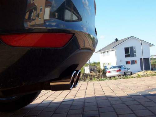

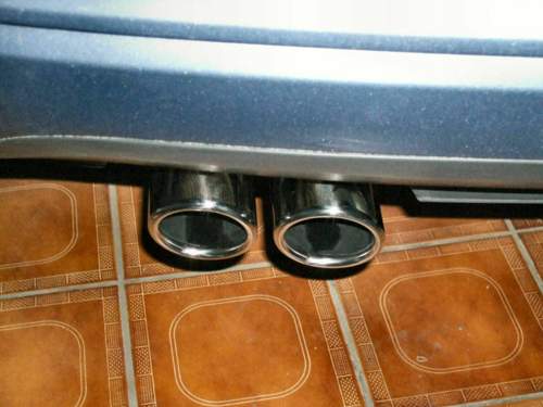

so habe nun meine blenden ebenfalls dranne und hier die bilder.
ich habe sie etwa 5-10 nach 12 (aus der sicht der 4 halteklammern) gedreht und sie passen perfekt! habe so gut wie keine lücke zwischen endrohrkante und auspuff
Sieht gut aus. Gute Beschreibung mit der Ausrichtung der Klammern. 😉

Du hast die Blenden aufgesteckt und dann mit einen Gummiehammer einfach drauf gehauen oder sollte man noch was beachten?
danke ans forum und diesen thread hier.
hab kurz beim skoda händler um die ecke angerufen, ob se die dinger auf lager haben. ja. können sie gleich abholen kommen, hies es. hin, bezahlt und mit der blosen hand draufgehauen. passt, sieht gut aus, hällt bombenfest und für 26,50 fast wie geschenkt.
