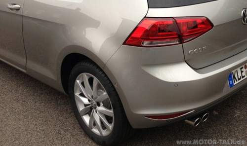

Hallo Golf 7 Gemeinde,
Ich möchte mir für meinen im März kommenden neuen Golf 7 die Chrom Auspuffblenden anschaffen. Jetzt habe ich im G6 Forum gelesen, dass auf den G6 die Blenden des Skoda Yeti passen. Diese sind mit knapp 30 € über 50 € günstiger als die aus dem zubehör von VW.
Hat das schon jemand ausprobiert ob die Blendem auf dem G7 passen? Gibt es eine Unterschied zwischen TDI vs. TSI Endrohr Durchmesser?
Die Blenden passen. Ich habe sie mir heute geholt und gleich angebracht, war in 10 Min. erledigt.
Sie passen sogar besser und mit weniger Aufwand dran als für das eigentliche Fahrzeug. Denn beim Yeti muß man erst das Endrohr absägen, da die Gehrung dort schräger ist als die der Blenden.
Beim Golf ist die Gehrung aber schon ideal und man braucht die Blenden nur gerade (das ist ganz wichtig) aufsetzen und mittels Schonhammer oder eines als Dämpfung dienenden Holzbrettchens bis zum Anschlag draufklopfen. Danach sitzen die Teile bombenfest und sind nichtmehr zu drehen (höchstens mit viel Gewalt oder 'ner Rohrzange). Halten tun sie mittels eingepunkteter Klammern.
Sie sind evtl. etwas kürzer als die von VW (weiß jetzt nicht wie lang die sind).
Teilenummer ist die 5L0 071 910 und kosten 31 € ( Original- VW 94,90 bzw. 99,90 € ).
Gruß gispi97

so heute bin ich entlich dazu gekommen die Yeti Blenden zu montieren.
Die Blenden passen meiner meinung nach nicht perfekt aber das ergebniss ist wie auf den Fotos zu sehen ok.
das Problem ist das die Serien Endrohre zwar schräg abgeschnitten sind auch im gleichen Winkel der Yeti Blenden aber die Schräge nicht 90° zum Boden stehen das heist wenn man sie gerade so wie auch schon von gispi97 beschrieben raufschiebt man im Endrohr die Serienrohre sieht darum habe ich die Blenden im selben Winkel der Original so ca 25° nach rechts gedreht montiert dann sieht man auch im Endrohr die schnittstelle der serien rohre nicht.
ich hoffe das ist Verständlich genug.
grüße Rudi aus Wien
Danke für die Fotos! Meinst Du etwa den minimal nicht bündigen Abschluss unten zwischen Serienendrohren und der Chromblende, den man im 3. Foto sieht?
VG smolov
