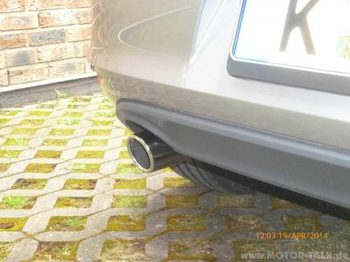

Hallo, unser zweiter Golf 7, ein Cup 1,2 TSI mit 77 KW hat seit heute auch eine Skoda Yeti-Auspuffblende. MfG helly1969
P1050592
