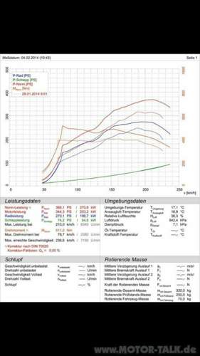

Hier mal das Leistungsdiagramm von
Siemoneit racing

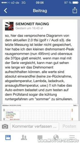

Der erste der es ohne Box hin bekommt.
Das hat er dazu geschrieben:
hätte gern das gleiche Diagramm gesehen im Serienzustand. Ist noch ne holperige Kurve, die ist noch glättbar 😉
(und 500nm auf der Kupplung..autsch)
Die Serienkurven sind doch auch mit drauf.
Wenn's ein Diagramm wäre, welches nach EWG korrigiert sowie ein korrekter Luftdruck ist, landen wir sicherlich bei 340-350 PS 🙂
ich seh da keine Kurve die bei 300PS rumgurkt, ausser die orangene, und das ist eine Nm-Kurve, also muss man da die andere Y-Achse nehmen 😉
Komisch. Ich sehe nämlich für jeden Messwert (P-Norm, P-Rad, P-Schlepp und Drehmoment) jeweils zwei Kurven auf dem Diagramm. 🙂
Das Diagramm muss man lesen können. Anhand von euren Kommentaren glaube ich auch, daß da Missverständnisse enthalten sind.
Es wäre sicher wünschenswert, die Messungen vom Original vor dem tuning zu haben, und eben danach. Da braucht es nicht so viele Kurven.
Zum Vergleich glaube ich reichen vorerst mal zwei aus. Drehmoment und Leistung; Und diese übereinandergelgt.
