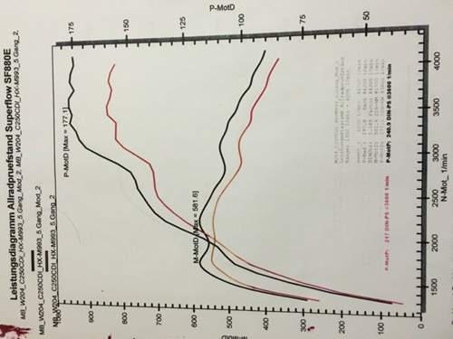

Heute mein Auto wieder bekommen ....
Serie 217 PS nach Optimierung 241 PS :-)
Ist das normal das die so nach oben streuen ?
Wer sich damit auskennt kann ja mal seinen Senf dazugeben.
Hier das vorher/nachher Protokoll:
