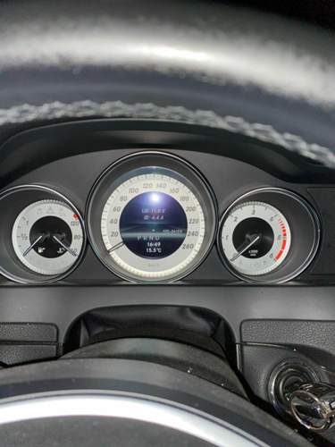

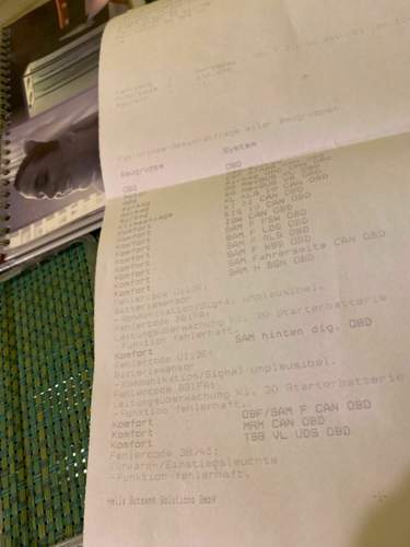

Hallo Liebe Community und Sternfahrer, Ich habe ca seit einem Jahr Sporadisch die Rote Batterie leuchte bekommen. Diese leuchte habe ich seit ca 4 monaten nicht mehr aber es kam dennoch zu anderen Problemen und zwar ist der Wagen ohne Mkl in den Notlauf gegangen. Am nächsten Tag beim starten war alles wieder normal. Ausgelesen und der fehler p1602 stromversorgung b klemme 30 kam heraus mit mehreren anderen die auf die unterspannung hindeutet.
Nach dem der wagen im notlauf war habe ich zwei Tage später die Große Batterie hinten getauscht leider ohne erfolg.
Hat jemand zufällig das selbe problem? Lichtmaschine bringt beim starten die volle leistung nur vor dem start hat der die unterspannung und es funktoniert auch alles bis auf den eco modus hin und wieder.
Im Anhang findet ihr die fehlercodes.

Vorsicherungskasten , da ist die KL30 zentral draufgelegt. Weiß jetzt nicht ob es bei der c-Klasse shcon so war, bei meinem x204 der letzten Baureihe waren da auch Platinen drin die sich schnell über Korrossion bedingt zu ominösen Fehlermeldungen verleiten ließen. Da würde ich mal ansetzen, als erstes alle Steckverbindungen prüfen, Relais ziehen und Steckkontakte reinigen , Masseverbindung prüfen,....
Ich war heute in einer freien Werkstatt und die haben mir gesagt das anhand von dem fehler protokoll und dem tausch der batterie diese bei mercedes angelernt werden muss. Ich muss ganz ehrlich sagen ich habe vorher darüber in zich Foren gelesen und keiner hat eine neue Batterie angelernt. Danach habe ich mal vorne die überbrückungsbatterie ausgebaut und der minus pull war sehr verrostet bzw voll mit weissen staub. Ich habe leider erst ein termin im november bei mb und da die mir heute erzählen wollten das es vielleicht an meiner batterie liegen könnte bin ich mir halt unsicher weil die mir dann bestimmt sagen das es am batterie wechsel liegt.

Ich würde mal den Punkt Vorsicherungsdose angehen. Darauf sind Werkstätten ohne spezielle Elektrikkenntnisse eher nicht geeicht. Hast du einen Mopf oder Vormopf? Beim Mopf mal vor dem Start ins Servicemenü gehen und die Spannung abfragen. Das kannst du dann die ganze Fahrt anlassen und mal sehen, wie sich das macht.

also vor dem Auslesen sollten erst mal alle Batterien angeklemmt sein. Wer auch immer die abgeklemmt hat, der hat keine Ahnung, was er anrichtet. Also die erstmal anklemmen. Zumal diese unfachmännisch abgeklemmt ist. Zuvor aber bitte die Spannung messen. Wenn das schon länger geht, ist die hin.

Also ich hab jetzt beide Batterien getauscht und leider ist die unterspannung immernoch da. Sobald ich den motor starte ( übers werkstattmenü) hat der eine spannung beim fahren von 14,8 volt konstant vor dem start des motors liegen wir ca bei 11,8 und beim unteren wert -5 ca) Habe es heute nochmal getestet also denke ich ist die Lima in Ordnung. Am Dienstag habe ich einen Termin bei Mb erstmal zum Auslesen.

Was noch dazu anzumerken wäre ich habe keinen Ausfall der Elektronik, es funktoniert alles von sitzheitzung bis Entertainment. Hinten habe ich die originale von varta eingebaut( original ist die auch von vatra nur mit mb logo drauf und vorne habe ich eine banner running bull genommen ( beides agm natürlich, wie die originalen)
So mal ein kleines Update. War grade zum Auslesen in der MB Niederlassung und es waren keine Fehler mehr hinterlegt. Ich denke es lag an der kleinen Überbrückungsbatterie vorne. Ich musste sogar keinen Cent bezahlen und habe noch einen Wackeldackel geschenkt bekommen weil ich noch einen gutschein vom dieselupdate offen hatte.
Danke für die ganzen Antworten und ich hoffe der Fehler tritt jetzt nichtmehr auf!
