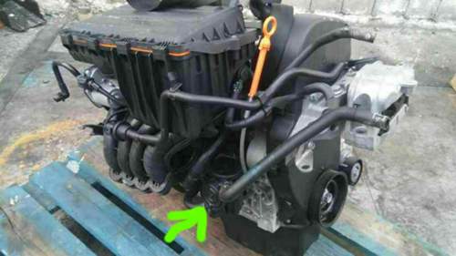

https://www.motor-talk.de/forum/benzin-im-oel-t6755972.html
Hab ich mir angesehen, auch deine Beschreibung hierzu. Dieser Faltenschlauch den du erwähnst, den hab ich neu gekauft...kostet über 30 €.
"zwei weitere dienen der Heizung mittels Kühlwasser (!) um zu verhindern das Kondensatreste einfrieren und der Block platzt. ( Gern auch eine Quelle für Falschluft. )"
"Das Nockenwellengehäuse hat oben noch eine Verbindung zum Luftfiltergehäuse, mit einem Rückschlagventil darin"
was ist damit gemein?
Hat die Membran von dem Ölabscheider nen Riss, zieht der Motor hier Falschluft. Da ist irgendein Flatterventil oder so etwas mit drin.
Du meinst da drin was du mit dem Pfeil markiert hast ...dieses runde Ding wo die beiden Gummischläuche dran sind?
Mir fällt gerade ein, ich habe den gar nicht getauscht. Es ist noch der orig vom Golf dran. Ich denke ich tausch den gegen den der am Polo noch dran ist. Wäre ja ein Ding wenn es das Problem lösen würde.

Exakt.
Du kannst die beiden ja mal vergleichen, von wegen Teilenummer oder etwas andere Funktionalität und vor allem genau mal gucken ob da evtl. ein Riss in der Membran ist und das Ventil nicht richtig arbeitet. Diesen Ölabscheider gibt es anscheinend einmal Kühlwasser und anscheinend noch elektrisch beheizt (grad ein Bild gesucht und Varianten mit el. Anschluss gesehen).
