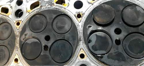

Muss mein Motor austauschen da der kurz vor Ende ist.
- Verliert kühlwasser
- Zylinderkopf am Zylinder 2 hat Riss. Sobald der länger als 3 Tage steht läuft Flüssigkeit in die Brennkammer und der Motor dreht nicht weiter.
- Klopfgeräusche Zylinder 1 im kalten Zustand beim Leerlauf.
- Abgase im Kühlsystem. Motor ausversehen vor 2 Woche überhitzt.
- Startet schlecht nach 12h Standzeit.
Suche jetzt einen Motor der vom Zylinerkopf und Motorblock gleich ist wie der CBBB.
Ist der CBAB der gleiche oder gibt es noch andere wie z.B. CBDC,CBAA,CBAC ?
Teilenummer von meinen Zylinderkopf ist 03L 103 373 V260
Es gibt aber noch andere wie 03L 103 373E V280 die auch beim CBBB verbaut sind.

Die von dir schon genannten sollten alle gleich sein. Du brauchst nur auf die runden Auslasskanäle schauen und 03L. Dann bin ich mir ziemlich sicher das es passt.
